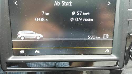

Mein touran segelt sehr oft ,aber ich schalte per Hand auf N.
Wenn man es richtig einsretzt ,spart man Sprit.
Ich kupple bspw ca 900m vor Ortseingang aus mit ca 110kmh und lasse ihn bis
Ortseingang rollen.
Anbei mein Verbrauch auf einer 7km Strecke nur mit Segeln.
Dieselbe Strecke mit D als Fahrstufe zeigt 4,3 Liter /100km an.
20170605-154313-1
Schaltet er auf Fahrstufe D denn auf dieser kleinen Strecke runter? Dann ist es normal, dass dir ein Verbrauch angezegit wird... Teste das gleiche nochmal mit manuellem Einlegen des 5ten oder 6ten Ganges und rollen lassen. Normal müsste die Anzeige auf 0.0 stehen, während die Motorbremse läuft. Durch Zwischengas beim automatischen Rutnerschalten, geht die Verbrauchsanzeige halt hoch. Auf N hast du eben den Normverbrauch für Leerlauf (leerlaufsegeln). Beim eigentlichen Segeln wird in der Regel der Antriebsstrang abgekoppelt und auch z.b. der Motor ausgeschaltet.
Siehe oben,er fährt im 6.Aber egal,denn er bremst mit dem Motor und wird langsamer
und ich muss Gas
geben.
Rollen im 7. reicht auch nicht aus.
Natürlich ist da die Anzeige auf 0L.
Als Segeln bezeichnet VW das Auskuppeln beim Rollen.Beim Touran wird kein Motor
ausgeschalten ,techn. nicht möglich.
