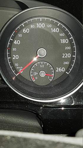

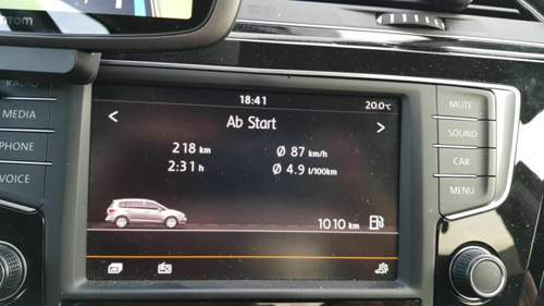

War am Dienstag in Sindelfingen, bin um ca. 16 Uhr Richtung Germering bei München aufgebrochen. Da um die Zeit die A81 und A8 zügiges Fahren eh nur bedingt zulassen, habe ich mich auf eine entspannte Fahrt eingestellt und es rollen lassen. Bis auf ein paar kleinere Staus und teilweise sehr dichtem Verkehr konnte man ganz gut dahinrollen. Am Ende standen 4,9L im BC, das eine oder andere Zehntel wäre bei konsequenter Sparfahrt sicher noch drin gewesen, aber damit kann ich auch leben :D
Ist sicher kein Wert an dem man sich in irgend einer Weise orientieren kann, aber zeigt was geht.
Ab Tanken waren es 230km, immerhin stand jetzt noch eine Restreichweite von 1.010km auf der Uhr :D
1.4TSI mit DSG und noch Winterschlappen.
20180403-184230-1
20180403-185327-1
Wahnsinn! Echt top der Wert!
Das schaffe ich mit meinem HS nicht...
am 5. April 2018 um 8:42
Utopisch dieser Wert
