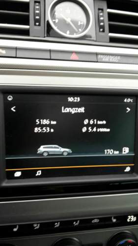

Ich bin grad dran besonders sparsam mit einer Tank Füllung zu fahren,
aktuell gefahren 840 km und eine Rest Reichweite von 230 km, Langzeit Verbrauch steht bei 6,2 Liter

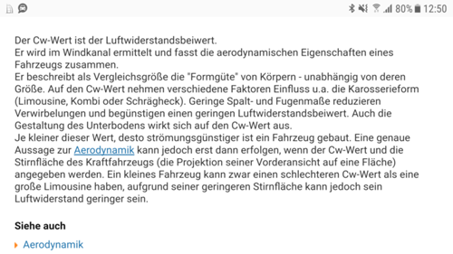

Der CW Wert des Passat ist übrigens viel besser als der des A3. Viel schwerer ist der Passat auch nicht. Für seine Fahrzeuggröße ist er sehr leicht.
Der cw Wert alleine ist aber nicht ausschlaggebend, die Stirnfläche muss mit berücksichtigt werden.
Mal angenommen der Passat hat ein cw wert von 0.29 und der A3 von 0.31. Der A3 eine Stirnfläche von 2.1qm und der passat von 2.3qm. Dann hat der Passat 2.3x0.29= 0.667 als cwF wert. Der A3 2.1x0.31= 0.651 als cwF wert.
Der cw wert ist beim Passat unterschiedlich, ob Limo oder Kombi usw.
Werte sind alle fiktiv, genaue Werte müsste man raus suchen, aber die Stirnfläche vom Passat alleine durch die Breite sollte um einiges größer sein als beim A3.
