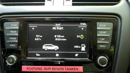

Morgen fahren ich mit einem Kollegen mit einem Firmenwagen (Skoda Oktavia ) 1.4 Tsfi 150 PS eine längere Strecke und Freitag auch. Insgesamt ca. 1.400 km. Bin gespannt was der Verbraucht. Wir werde sicherlich nicht langsam fahren und es wird zu 90% Autobahn sein.....
So, kein Stau. Der Oktavia zieht definitiv besser als der Passat ( ok, ca.100 kg leichter). Aber er läuft ganz anders. Laut Tacho sind wir knapp 235 km/h gelaufen, dass waren laut GPS 229 km/h. Unglaublich! Wir sind durch den Verkehr zwischen 120 und 200 gefahren, was der Verkehr zu ließ. Verbrauch ist echt gut
Irgendwie passt die Durchschnittsgeschwindigkeit überhaupt nicht zu deinen Schilderungen....aber auch für einen 105er Schnitt ist der angezeigte Verbrauch für einen Benziner OK!
Kann schon passen, spricht eben nur für einen nicht vorausschauenden Fahrstil bzw nur ein Stau versaut den Schnitt enorm.
So konnte ich meinen Golf schon mit 12l/100km für einen 100er Schnitt missbrauchen und der bestwert in meinem Touran waren 7l für nen 115er Schnitt(der leider kein ACT hat).
Lustig diese Infragestellungen bzw. Ungläubigen. Wenn eine Baustelle kommt und dort 60 ist und davon sind auf der Strecke ca. 8 Sück über mehrere Kilometer. .... Tanken, Pipipause, Ortschaften ..... Dann ist das sehr realistisch, denn es ist so. Das Thema hatte ich schon oft, einfach mitfahren oder soll ich 7 Std. Filmen? ? Man man man.....
Ich habe nichts von Geschichten erzählen.
Der Ecoindex von 54 spricht jetzt auch nicht gerade für eine optimale Fahrweise. Sonst währe bestimmt nocht weniger möglich gewesen.
