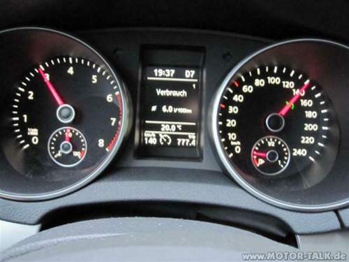

Gestern konnte ich einen tollen Landstraßenverbrauch erfahren. Ich startete in Krimml und fuhr über Mittersill, Zell/See, Saalfelden, Lofer bis Salzburg.
Von Krimml bis Mittersill lag der Verbrauch, weils länger leicht bergab ging bei unter 4l. In Zell/See bei unter 5l und in SZB, als ich auch die A1 auffuhr bei 5,7l.
Gefahren bin ich normal mit einigen Überholmanövern, Speed was erlaubt war bzw. 105-107, fast immer mit Tempomat. 3x hatte ich sogar Stop&Go.
Dazu etwas bergig ab Lofer bis Bad Reichenhall.
Nachher gings über die West bis nach St. Pölten und dann die S33 nach KS.
Anbei das Foto nach über 400km bei Traismauer geschossen.
Übrigens hatte ich vollgetankt und nach 780km noch 110km Restreichweite. Mit den 55l Super ein toller Wert.

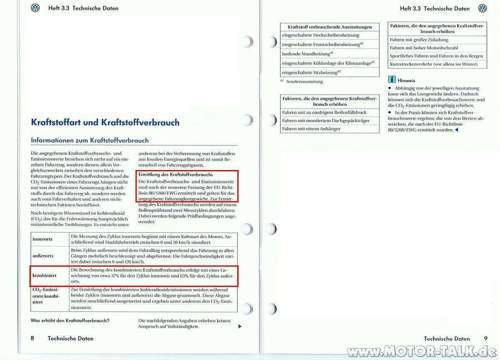

Hallole ...
Zum Normverbrauch nach XXXX :
Das ist kein " 1/3 Mix Verbrauch " , wie man doch so gerne sagt ...
Ich sehe , das nur als einen 2 Mix - Verbrauch an beim angegebenen Kombiverbrauch =  Innerorts + Außerorts bis max. 120 km/h = Überland - Modus 🙄
Und so steht's in der Service - Bibel dokumentiert ...
Hermy
