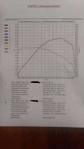

Heute die messung vor der "kur". Alles im grünen bereich. Siehe bild
2. messungen nach EWG. Hofmann prüfstand bei Digi Tec
330d-heute
Bin auf nachher gespannt.
ich auch, aber von was über 300 PS gehe ich eher nicht aus. Wenn, dann wäre es aber geil.
Hatte meinen 330d mit und ohne PPK auf einem MAHA Prüfstand gemessen. Das Fahrzeug ist dabei auf der Rolle gestanden, das Steuergerät wurde direkt getauscht und nacheinander gemessen. Also beide Messungen unter absolut identischen Bedingungen. Serie wurden 266 PS gemessen, PPK 294 PS.
