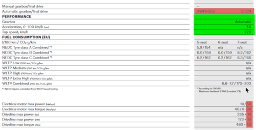

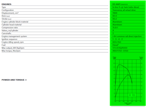

Warum glauben eigentlich so viele, dass B5 zum D5 eine andere Maschine ist? Schaut Euch doch einfach mal die technischen Daten an! Der B5 ist der bisherigen Power Pulse D5 zu ZUSÄTZLICHEN 48-VOlt Board Netz, dass bis zu 14 PS zusätzliche Leistung darstellt. Der B5 hat, wenn man mal vom andere Getriebe absieht, genau die Spezifika des bisherigen D5

Hier nochmal die technischen Daten des B5 im XC90.
Die grün markierten Daten sind identisch zum D5, die rot markierten sind die Veränderungen durch die Mildhybridisierung. Die Leistungswerte werden deshalb nicht addiert, weil die durch die Hybridisierung zusätzliche Leistung nicht permanent verügbar ist.

Die Leistungs Angaben wären dann unlogisch. Der B5 wird mit 235 PS Grundleistung angegeben, die Zusatzleistung des hybrid wird im technischen Datenblatt mit 14 PS angegeben. DaRüber hinaus entsprechen die im Datenblatt angegebenen Fahrleistung exakt den des bisherigen D5, von den Verbrauchswerten abgesehen.
Ich halte diese Aussage somit für falsch
