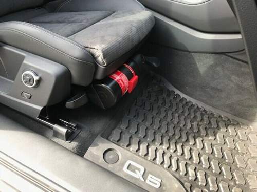

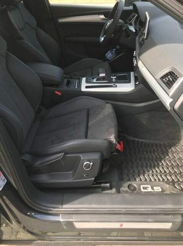

Nachrüstung Feuerlöscher (eigentlich keine Modifikation, aber ab Werk gabs die Option gar nicht somit..)
da Audi es nicht weiß und ich es ausprobieren musste: JA er passt auch bei verbauten Massagesitzen (=Luftpumpen unter den Sitzen etc.)
Halter 8K0660296B
Schale (Kunststoff) 1K0882607A

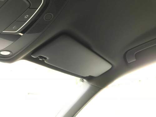

Sonnenblende ohne Warnaufkleber
Blende UK Q5 (rechtslenker) 8W0857552

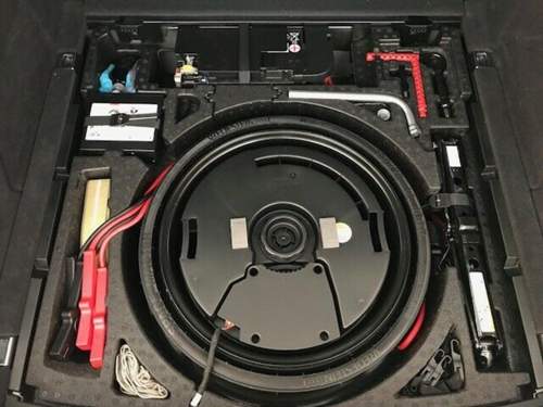

Änderungen an der Kofferraumeinlage
zusätzlich integriert 0,5l Kühlerwasser - 1l Motoröl - Starterkabel - Spanngurte
