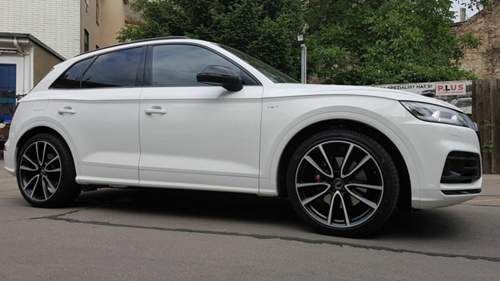

@derlowrider schrieb am 9. Mai 2018 um 20:30:16 Uhr:
Kommenden Mittwoch bekommt mein SQ5 Spurplatten.
VA 10mm, HA 15mm bei 21“ Alus.
Außerdem werden einstellbare Koppelstangen für mein Luftfahrwerk verbaut.
Wird so 4-5 cm abgelassen.
Bin echt gespannt.
Bilder folgen.

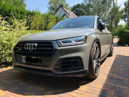

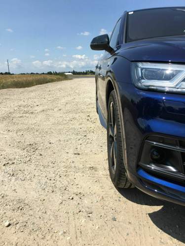

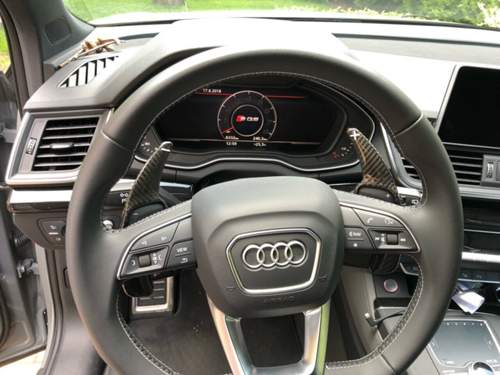

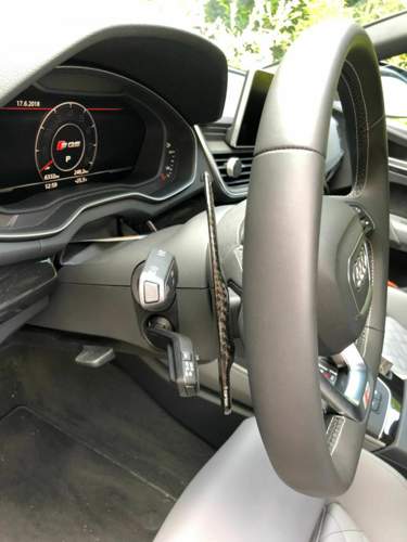

UPDATE!!!
Hier endlich die Bilder.
Er ist jetzt ca. 5cm tiefer über einstellbare Koppelstangen.
Außerdem hat er jetzt Carbon Paddels.
Audi hätte die originalen wertiger gestalten sollen.
Platten wie gehabt, VA10mm, HA 15mm.
Viele Grüße
+2
Die Paddels wären mir optisch zu aufdringlich.
Kannst du mal die Tieferlegung über die Koppelstangen genauer beschreiben?
Die Koppelstangen gehen von der Aufhängung an einen Geber für die Luftfederung.
Wird die Länge der Stangen verändert, wird der Elektronik ein anderer Wert vorgegaukelt.
Die Koppelstangen haben Rechts-Linksgewinde.
1mm äsnderung an der Koppelstange ist etwa 1cm Änderung der Höhe.
Vorne wird gekürzt und hinten verlängert um mit dem Fahrwerk runterzukommen.
Sehr flexibel einzustellen.
Gut so?
Und ja, nach oben sind die Paddels etwas zu lang. ....
Ja, gut beschrieben. Wie erfolgte die TÜV-Freigabe? Einzelgenehmigung oder Teilegutachten?
Einzelabnahme, auch für die Spurplatten.
Die Stangen gibt es bei BBM Motorsport 99€

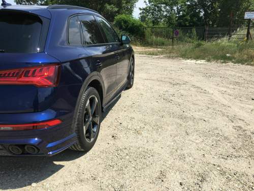

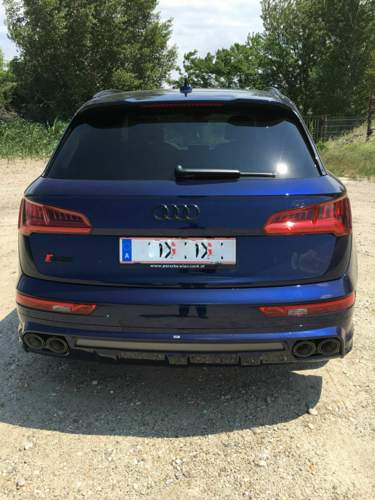

Soooo

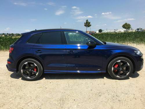

Heute habe ich nach 1 Woche Umbauzeit meinen Blauen von der Werkstatt geholt.
Schmalbau Heck mit Endtopf und Seitenteile.
Endlich wieder 4 Endrohre 😛
Sound ist auch untenrum dumpfer , oben Heller geworden.
Für MICH eindeutig ein Gewinn.
Gruß Kurt
Abt-schmalbau-1
Abt-schmalbau-2
Abt-schmalbau-3
Und noch Eines:
Abt-schmalbau-5

Für mich nicht so, sorry! Die Heckschürze um die Endrohre steht mir zu weit raus und sieht sehr aufgesetzt aus! 🙁 Rohre sind sehr schön....
Mir muss es aber auch nicht gefallen, ist nur meine Meinung!

Stört mich auch, dass die Endrohre zu sehr eingebettet sind. Deshalb kann ich nicht so viel mit Tuning Lösungen anfangen.
Der Hundeknochen gefällt dir Besser?
Du Jammerst / Nörgelst seit es den FY gibt an dieser Hecklösung rum.
Jetzt gibt es EINEN Tuner der das Problem behoben hat und das Passt dir auch wieder nicht 🙁
Wenn es nichts anderes Gibt , muss man halt dieses " Dach " in Kauf nehmen!
Da muss man dann Konsequent sein! 🙂

Ist alles Geschmackssache. Dir muss es doch gefallen und das ist völlig ok. Bei mir stellt sich die Frage ja zur Zeit nicht, da ich aktuell keinen Neuwagen kaufen würde bzw. Bedarf habe.

Ich kann ja verstehen, dass Du es bei den hohen Umbaukosten es nicht so toll findest, dass nicht allen die Abt Lösung zu 100% gefällt, solltest aber auch die Meinungen anderer respektieren.
Wenn Du keine anderen Meinungen hören willst, solltest Du keine Bilder einstellen! 😉
PS. Wenn Du mit Hundeknochen die Endrohre des "PLUS" meinst, kann ich Dir Recht geben, die gefielen mir bei meinem auch nicht und wurden geändert!!
