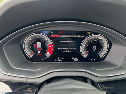

Puh …
bin zwar kein „Experte“, habe das aber gerade erfolgreich getan
@UE1 schrieb am 19. Mai 2023 um 10:09:24 Uhr:
Moin, erzähl?
https://obdappshop.de/Audi-Fahrzeugcodierungen/Audi-Q5/Audi-Q5-FY/
Hab mir die „Flatrate“ bestellt und bei der Gelegenheit gleich noch div. „Unsinn“ freigeschaltet…
Gaaaaanz wichtig: die „Zeigerinszenierung“… ;-)
Aber egal, ist halt ganz unterhaltsam.
Die VKE funktioniert einwandfrei…
Das Teil habe ich auch probiert, allerdings funktioniert das nicht mit meinem Fahrzeug, sprich SQ5 Facelift Bj. 2023, nicht. Ist dein Fahrzeug ein Facelift-Modell Bj. 2023?
meiner ist aus 07.2022 und ein „normaler“ Q5 Sportback…
Nach dem Bild zu urteilen, steht den Q5 irgendwo.
Dann bekomme ich auch die gezeigte Meldung.
Das Fahrzeug muss in Bewegung sein, spätestens wenn du an dem ersten Schild mit einer Geschwindigkeit vorbeifährst, wird was angezeigt.
Das System heißt zwar Verkehrszeichenerkennung, ist aber nur "spezialisiert auf Temposchilder und Überholverbote.
Ich habe es wie UE1 gemacht und bin zufrieden.

@_interceptor_ schrieb am 19. Mai 2023 um 11:50:18 Uhr:
Für mein Modell-Baujahr und der verbauten Kamera soll ein s.g. Index "G" File benötigt werden.

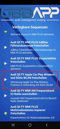

@UE1
Hier mal 2 Screenshot aus der APP, zum Thema Wireless CarPlay.
Gruß XF-650
CarPlay 1
CarPlay 2
…ah…ok…
Das werde ich mal probieren.
Ich hatte das in der Anleitung so verstanden, dass da „nur“ das 5Ghz-WLAN für ein SCHON VERBAUTES Carplay freigeschaltet wird und nicht das Carplay selber.
Das wär‘ ja super, wenn das ginge…
Na mal gucken…
