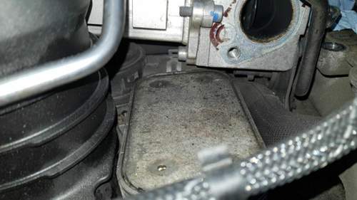

Der Kühler sitzt wirklich schräg und fällt zur Regelklappe ab (siehe Bild)
Der Sin n entschließt mir nicht :-(
Um zu entlüften, werde ich beizeiten den Wagen einseitig aufbocken und den Motor laufen lassen.
Oder mal auf die Autobahn ;-))
Ich frage deswegen: ich habe schon 5 mal diesen Mist hinter mir. Nirgendwo war er schräg eingebaut.
Keine Sorge, die Luft verschwindet von ganz alleine. Ich würde wegen dieses kleinen Volumens nicht so ein Aufbockaktion machen.
das Foto ist vor dem Ausbau. Man sieht es deutlich, dass die AGR Einheit gegenüber dem Motorblock/Ölkühler geneigt ist.
Ich hab den 2,7 TDI BPP Motor.
Ist schon Wahnsinn wie unterschiedlich das alles ist. Kann natürlich sein das es beim 2.7- er etwas anders ist. Hatte bisher und 3 Literflaschen in der Mache.

Es sollte größere Unterschiede zwischen den V6 TDI geben, die aus verschiedenen Schadstoffeinstufungen kommen. Also FL vs. VFL bzw. EU5 vs.s EU4.
Der EU5-Motor hat einen größere AGR-Rate, es muss intensiver gekühlt werden.
AGR-Unterschiede zwischen 2.7 und 3.0 einer EU-Klasse kann ich mir nur schwer vorstellen.
Edit: Kann es sein, dass hier im Vorbesitz mal was anderes verbaut wurde?
Ich denke nicht das der Vorbesitzer den AGR ausgetauscht hat. Das war ein Leasingfahrzeug, hab den bei 150tkm übernommen und jetzt hat es knapp 400tkm.
Mir selber wäre es auch nicht aufgefallen, wenn ich nicht einen gebrauchten kompletten AGR Einheit an Seite liegen hätte. Den hatte ich mal günstig bekommen, leider war die Regelklappe auch undicht.
Naja, sei es drum. Man lernt wohl nie aus ;-))
