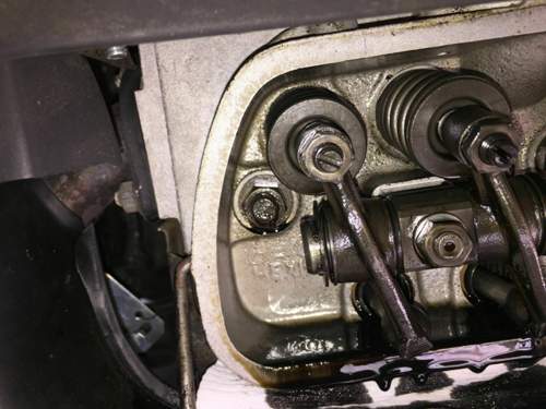

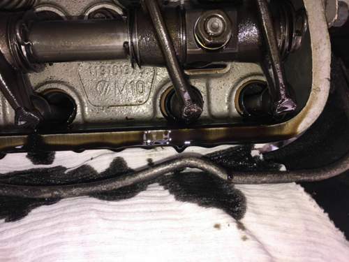

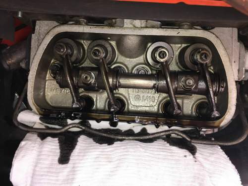

Update
Ich habe heute bei dem Orangenen Ventilspiel überprüft und an vier Ventilen eingestellt. Der Ist-Zustand war:
Zylinder 1: Einlass 0.20, Auslass: 0.15
Zylinder 2: Einlass 0.15, Auslass: 0.20
Zylinder 3: Einlass 0.20 sehr schwer, Auslass: 0.10 sehr leicht
Zylinder 4: Einlass 0.15, Auslass: 0.15 schwer
Alles was nicht 0.15 war, habe ich so eingestellt, dass 0.15 durchgeht, 0.20 nicht.
Das 0.10 am Auslass vom 3. fand ich seltsam. 0.10 ging richtig leicht, 0.15 gar nicht. Dann habe ich 0.10 und 0.02 zusammen versucht - geht gar nicht.
Der Tatort war doch mein Stellplatz. Habe den Käfer rückwärts gestellt (natürlich schon Tag vorher). So konnte mir keine über Beine fahren und es war auch nicht so exponiert, sprich: keine Erregung der öffentlichen Aufmerksamkeit. Ich habe damit gerechnet, dass ich das Ventilspiel nur überprüfe und nichts einstelle, weil der Vorbesitzer es vor einem Jahr gemacht hat. Daher habe ich ihn hinten nicht aufgebockt. Er stand normal auf den Rädern und ich lag auf einer Umzugsdecke. War scheiße, aber machbar. Mein Rangierwagenheber wiegt ca. 50 kg und ich hatte keine Lust, ihn hin und her zu kutschieren.
Ich denke, so krass schlimm war das Ventilspiel nicht, manch einer fährt mit schlimmeren Werten jahrelang. Aber es wäre blöd dran zu sein und nichts gemacht zu haben.
In dem rechten Ventildeckel und dem Kipphebelbrimborium war kaum Öl, in dem linken ganze Menge. Als ich den Deckel abgenommen, floß das Öl richtig runter auf die Heizbirne (oder besser auf einen Lappen drauf, habe es vorsorglich drauf gelegt). Große Menge Öl habe ich noch mit dem Deckel genommen. Warum war das so ungleich? Warum links so viel und rechts so wenig?
Ich habe die alten Dichtungen wieder verwendet. Sie waren noch OK. Die Deckel und Dichtungen vom Öl gewischt. Nach der Arbeit eine kurze Probefahrt gemacht. Bis jetzt kein Öl drunter.
Zum Thema passender Schraubendreher. Ich wusste, dass ich damit auf den Deckel kriege („Wo ist das Problem? Geht zum Baummarkt!“). Wohlwissend, dass es nichts bringt, bin ich zu einem anderem als früher großen Baumarkt hingefahren. Das Ergebnis: nichts passendes da. Der einzige mit einem dicken Ende war so lang, dass das Rad im Weg wäre. Außerdem habe ich schon so einen, aber ihn aus dem genannten Grund nicht benutzen kann. Meine Lösung war, so ein T-Griff mit einem Bit. Beides aus einem uralten, Billigstwerkzeugkoffer für 20 DM oder so. Natürlich hat das Bit da drin gewackelt, aber ein bisschen Toilettenpapier hat das Ding ausreichend fixiert. 🙂
Übrigens es war der gleichen Koffer aus dem die richtig genaue Fühlerblattlehre stammt. Dort gibt es auch die kürzesten Nüsse, dich ich habe. Dieser Werkzeugkoffer überrascht mich immer wieder mal aus Neue.
Unten traditionell ein paar Fotos von der ganzen Aktion.
EDIT: Während der ganzen Arbeit lagen unter dem Auto natürlich ausreichend Kartons.

Die Werte sehen gut aus. Hätte es genau so gemacht wie du. Auslass am Z3 lieber 0,2 als 0,1.
Nur ich hätte neue korkdichtungen verwendet, wenn du die Deckel eh schon herunter hast. Wenn du sie genau anschaust, sind die immer etwas platt gedrückt. Ich meine sogar, dass es Vorgabe ist, jedes Mal neue Dichtungen zu verwenden.
Warum auf der einen Seite so viel Öl drin war, kann ich auch nicht sagen. Eventuell war dort die dichtung etwas höher gestanden, was dann das Öl zurückgehalten hat. Bei mir war da noch nie so viel drin.
Ich denke, die Vorgabe war eher für die Werkstatt gedacht.
Wahrscheinlich ist es dicht.
Wenn der Kunde nochmal kommt, weil es runterrinnt, ist das Zeitverschwendung.
Unsereins freut sich doch fast 😁
Ich benutzte sicher schon 10 Jahre dieselben Ventildeckeldichtungen, trotz fast jährlicher Kontrolle/Einstellung... Wenn es mit den alten dicht wird, warum nicht?
