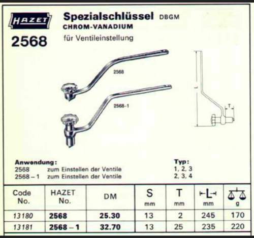

Hazet 2568. Habe ich vor 30 Jahren Mal gekauft, nutze ich aber eher selten.
Aber mal im Ernst, man fährt zum Fachhandel und besorgt sich den passenden "dicken" (und am besten kurzen) Schraubenzieher.
Aber hier wird das irgendwie zur Wissenschaft.
Hazet
