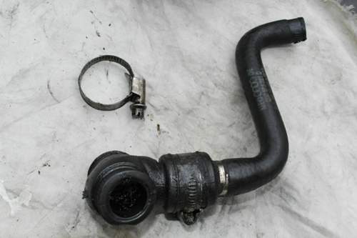

Na ja, vielleicht waren die Verbesserungen nur eingebildet oder zeitweilig, die blauen Wölkchen kamen jedenfalls wieder. Aber so ein Zufall, daß Du genau heute dieses Thema belebt hast, bei mir gibt es nämlich seit heute wieder Neuigkeiten: ich habe das
Kunststoffrohr
der Kurbelgehäuseentlüftung erneuert (bei VW/Audi gibt's das Teil nicht mehr). Das alte -auch schon das zweite- war gerissen, es stank im Innenraum und Öl ist aus dem Riß ausgetreten. Bin nach der Reparatur 30km im Stadtverkehr gefahren, mit unzähligen Ampelstops. Beim Anfahren habe ich jedesmal in den Rückspiegel geschaut:
keine blauen Wölkchen mehr!
Was mir noch aufgefallen ist: im T-Stück, wo auch das kleine Rückschlagventil integriert ist (siehe Foto), muß der Abgang durch die beiden KGE-Rohre fast vollständig verschlossen gewesen sein. Das neue Kunststoffrohr ist etwas kürzer und deshalb hat der Abgang zum Ventil wieder etwas mehr freien Querschnitt.

Also wölckchenlos... Glückwunsch!
Hatte mal gelesen das eine versiffte kge dazu führt, das überall öl rausgedrückt wird...
