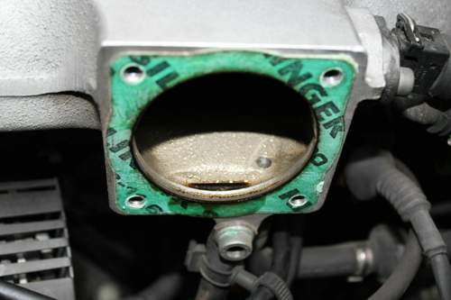

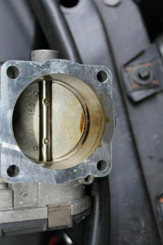

Ich gehöre zu denen, die das für nicht zielführend halten. Meine DK ist das letzte mal 2004 bei Audi gereinigt worden.
So sieht die auch aus😉
Hat zwar nix mit dem Ölverbrauch zu tun,aber dadurch dürfte er ruhiger laufen und eventuell weniger verbrauchen.
2008 sah sie aber fast genau so aus und ich hatte seit über 10 Jahren nie Probleme mit unrundem Motorlauf.😉
Vergleiche mal die beiden Fotos:
Drosselklappe-2008
Drosselklappe-2016

Dann klapp mal die DK auf und guck mal wie die verrußt ist,auf Bild 1 erkennt man nur den Rand,aber auf Bild 2 ist auch die Stirnseite verrußt.

@blue vectra th schrieb am 20. Juli 2016 um 00:09:11 Uhr:
@Mischkolino schrieb am 20. Juli 2016 um 00:04:49 Uhr:

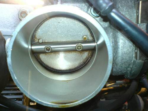

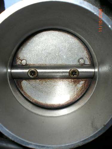

Die Drosselklappe habe ich mittlerweile gesäubert. Hatte der Klappe Zeit zur Adaption gegeben aber danach wieder abgesteckt und nochmals gereinigt. Dann blieb sie aber ruhig und es wurden 3 Fehler angezeigt: "Adaption nicht gestartet", "Winkelgeber Signal zu groß" und "Winkelgeber 2 Signal zu klein". Habe die Fehler gelöscht und konnte problemlos starten, keine EPC Warnlampe und er läuft rund. Beim Beschleunigungstest von 0 auf 100km/h hat er keine so gute Figur gemacht, statt der angegebenen 9,5s brauchte er (oder ich) satte 13,0s!
Mal sehen, ob sich die Reinigung wirklich auf den Spritverbrauch auswirkt...
