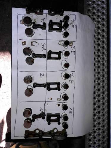

UNd noch was: Ich habe die Hydros ausgebaut und auch zerlegt und gereinigt, die sind natürlich jetzt durcheinander, macht das was ? Sollten ja scheinbar besser alle wieder an die gleiche Stelle kommen...
Mir ist beim durchblasen (mit dem Mund) der Kugelventile aufgefallen, das 4 Stück eher leicht durchzublasen sind, 4 ziemlich schwer, und die restlichen so mittel; könnte sowas evtl. zum klackern führen ? (Hatte aber auch Öldruckwarnung, und seit ich 10W60 nehme, beschränkt es sich auf 2-3 sec nach dem Start)
Und sollte man die auffälligen eher an wenigen Ventilen verwenden, oder auf möglichst viele verteilen ? Oder ist das eh egal solange sie gut schließen und den Druck halten ?
Ich würde die vorher zur hälfte mit Öl befüllen, weil ohne scheint schlecht zu sein, und ganz fest sollten sie wohl besser auch nicht sein.
Was meint ihr dazu ?
Leg die hydros in öl ein und drück die luft heraus. Die sollten schon fast hart sein. Hast du den Vfl motor? Der noch über ne mitnehmerwelle angetriebene Ölpumpe? Dort wo der eine deckel sitzt, wo beim golf 3, der zündverteiler sitzt. Ist ein zahnrad welches sich abnutzt. 10W60 alter falter.
