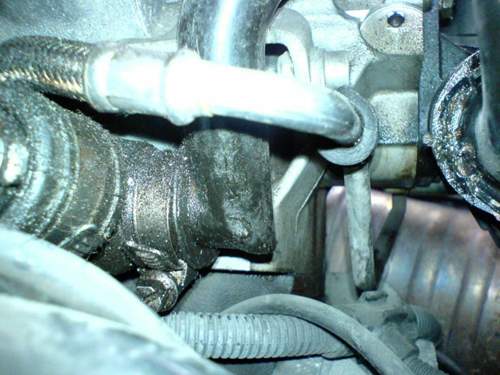

Aber die KGE schaue ich mir demnächst nochmal an, danke für den Tip. Das Druckregelventil ist regelmäßig versifft. Wo sitzt das Rückschlagventil? Bei mir sitzt das Druckregelventil am Ansaugschlauch, von dort geht ein Stahlrohr um den Zylinderkopf herum und verschwindet irgendwo Richtung Ölfiltergehäuse (Bild).

Ok,das muss ich morgen im Teileprogramm checken.
Hab bei Frauchen ihrem 3BG 1.8T heute das Druckregelventil getauscht, da sitzt das Rückschlagventil übrigens hinten unter der Ansaugbrücke.

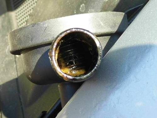

Da trifft mich doch der Schlag! Nach meiner Erinnerung war das vor zwei Jahren bei meinem neuen Ventil auch so, dachte aber es wäre normal. Eigentlich müßte es doch schließen, wenn der Sog im Ansaugschlauch zu hoch wird, bzw. wenn man am axialen Anschlußstutzen saugt bzw. am radialen pustet, oder?
P1010902
Wenn du an der Seite ziehst dann muss es sich vermindern,nicht schliessen.
Aber bevor du das machst,solltest das erst reinigen.

Habe im Teileprogramm geguckt,das Rückschlagventil hat der ANB nicht.
Aber bevor du das machst,solltest das erst reinigen. [...]
Oh ja. Schmeckt bestimmt nicht so toll 🙄 An der Seite heißt also der Stutzen in Richtung Kurbelgehäuse?

Der waagerechte Ausgang der auf dem Bild zu sehen ist,dort kräftig "zutschen",es müsste dann "ploppen" und der Durchfluss sollte sich verringern,geht da nix,isses kaputt.
Wenn das Ventil schon so aussieht,bau die Entlüftung bis zum Motor aus und kontrolliere ob da Klumpen drin sind.
MFG

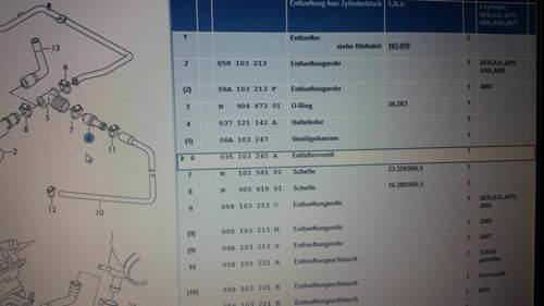

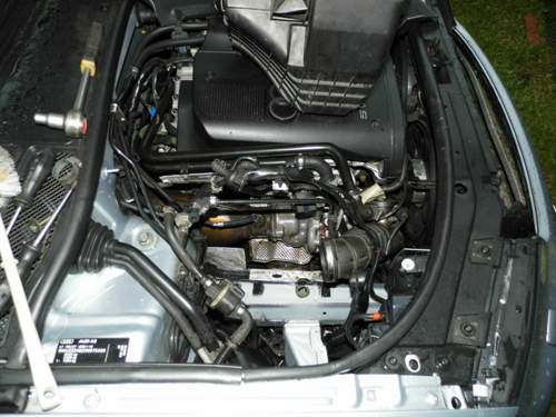

Es gibt doch ein Rückschlagventil.
Beim ANB sitzt es dort wo der Benzindruckregler sitzt,10cm darunter an einem T-Stück. Kostenpunkt 8,75€ Teilenummer 035103245A
MFG

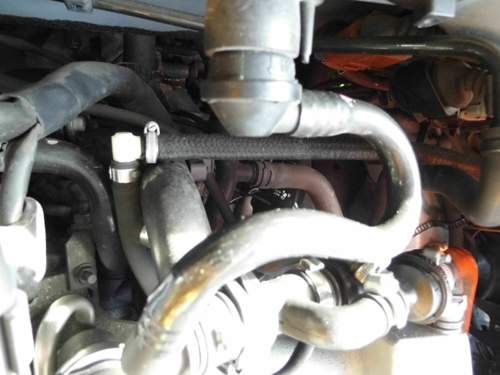

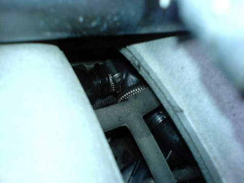

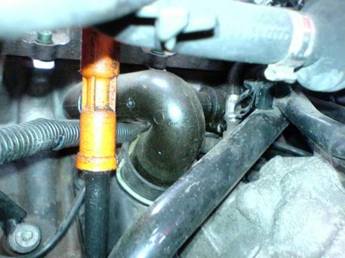

20160712-122912
20160712-122858
20160712-123550
Vielen Dank, am WE checke ich mal alles. Grüße...
Oh je, was für ein Salat! Mal sehen, wie ich an das Rückschlagventil komme...
