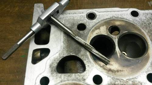

Guten Abend. Die zwölf Führungen sind gerieben! Mit einer 7H7er Handreibahle aus dem Maschinenbau, spiralgenutet, damit es nicht "rattert". Ging gut. Bis auf eine Führung hätte ich sogar gesagt, man muss garnix reiben, aber das Risiko eines klemnenden Ventils möchte ich nicht eingehen.
Nächster Schritt: Tragbild der Ventilsitze checken.

Guten Abend. Der Kopf wurde heute geplant. Hat nur eine Stunde gedauert, dann konnte ich ihn schon wieder holen. 83,30 Euro finde ich in Ordnung. Ganz sauber ist er nicht geworden, ein paar eingefressene Stellen sieht man noch, aber das ist nicht von Bedeutung. Die "Schlierenbildung" kommt ebenfalls von den harten Verunreinigungen, die überschliffen wurden. Sieht aber nur auf dem Bild schlimm aus.
Jetzt können die Ventile wieder rein.

Bereits am Mittwoch habe ich den frisch geplanten Kopf noch einmal richtig gut mit einem Abziehstein, unter Verwendung von WD40 als Schmiermittel, abgezogen. Sämtliche scharfe Kanten habe ich mit verschiedenen Feilen und einem scharfen Dreikantschaber entgratet. Das muss man nicht machen, aber ich glaube man kann nicht anders, wenn man Schlosser gelernt hat.
Die Ventilführungen habe ich alle noch einmal penibel gereinigt, bevor ich die Ventile eingesetzt habe. Hierfür habe ich einen Putzlappen durchgefädelt und die Führung durch Hin- und Herbewegung gereinigt. Zusätzlich habe ich alles mit Pressluft ausgeblasen. Danach habe ich alle Ventile eingesetzt. Die Ventilschäfte habe ich leicht mit Motoröl geschmiert, so dass alle Ventile schön satt, aber trotzdem leichtgängig in die neu geriebenen Führungen geglitten sind. Damit die Ventile anschließend nicht aus dem Kopf fallen, habe ich sie mit zwei Streifen Kreppband fixiert.
