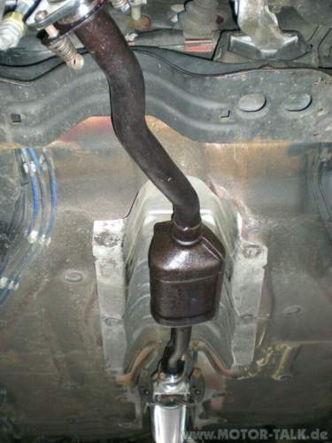

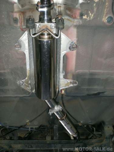

Heute habe ich den neuen Edelstahlauspuff moniert. Den Kat mit angrenzende Rohre habe ich mit Rostschutz behandelt. Siehe Bilder.
Da ich ja mit einer LPG Gasanlage fahre und bei der Gasverbrennung mehr Wasserdampf entsteht, würde eine normale Stahlanlage eher durchrosten. Soweit lasse ich es nicht kommen und das Ergebniss ist sehr angenehm anzusehen 😉 --->

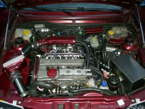

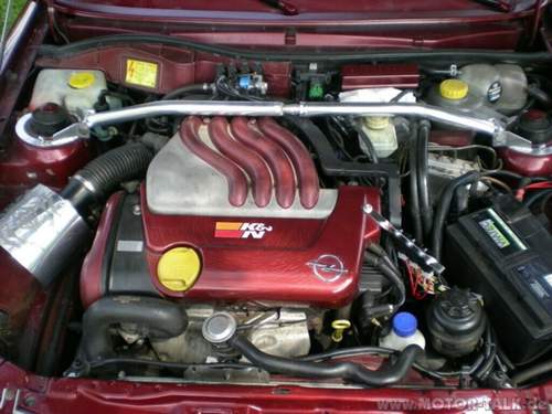

Hallo Freunde,
der Motorumbau ist soweit fertig. Siehe Vorher ---> Nachher Bild.
Am Montag wird der Flow Master Luftfilter montiert und dann geht es zum Klima befüllen.

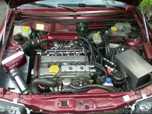

hier ist meine Bilder, jetzt und vorher, auf dem vorerst alles fertig ist, was mein Thema Ventilführungen erneuern betrifft.
Letztendlich ist auch ein Motorumbau draus geworden, dadurch doch einiges mehr zusammen gekommen ist.

Was ist n das fürn Gefäß / Flasche links neben dem Servo Ausgleichsbehälter? Deine Batterieabdeckung find ich cool!
Bin dann jetzt mal aufn Diagramm gespannt, wenn er eingefahren ist.
Lieber fate_md,
das ist das Zusatzmittel für die Gasverbrennung. Es dient zur Schmierung für die Ventile.
Gruß .. Jörg

jetzt hab ich aber mal ne frage zu dem 2. bild:was ist das fürn filter oben links beim sg/wasserbehälter und was ist das für teil vor deiner zündspule an den kabeln 😕
das oben links ust der Feinfilter für das Flüssiggas. Dieser sitzt vor dem Verdampfer. Gleiches Prinzip wie der Benzinfilter vor der Einspritzanlage.
Die Flasche vor den Zündspulen ist für das LPG-Zusatzmittel. Dieses wird mit angesaugt und dient der Ventilschmierung.
Beim Benzinbetrieb wird es abgestellt.

nach der flasche hatte fate ja schon gefragt,das kenn ich ja.ich meine das ding rechts neben dein ölstab vor den kabeln,irgendwie kann ich das nicht deuten.sieht für mich wie ein hitzeblech aus!?!?!?!?
😰 oops, das ist ein kleiner Lappen, den ich vergessen hatte.
