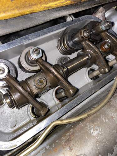

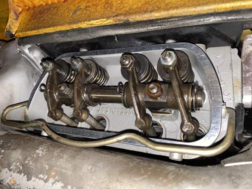

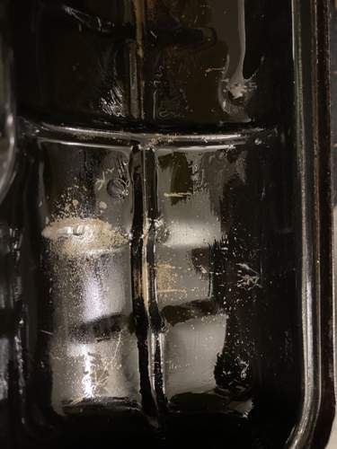

Themenstarteram 11. Juli 2023 um 13:48
So, hab’s heute doch geschafft und ein paar Bilder gemacht.
Die Kratzer sind auch bei der Stößelstangen Seite zu sehen.
Kratzer sind zu sehen
Rechts ist auf OT
+3
Da hätte ich schon Bammel, daß bei komplett geöffnetem Ventil der Kipphebel am Ventil scheuert und nicht mehr auf der Einstellschraube läuft. Viel abschleifen kann man am Ventil auch nicht, da der Überstand über dem Teller gering ist. 2 - 3mm würde gehen. Man müßte die Höhe des Ventilschaftes über dem Federtellersitz messen und mit einem funktionierenden Ventiltrieb vergleichen .
Für mich sieht es so aus, dass der Ventiltrieb nicht richtig eingestellt ist. Alle Schrauben schauen zu weit raus.
https://www.csp-shop.de/motortechnik/kipphebel.html
https://www.bug-world.de/de/Kipphebeleinstellwerkzeug.html
Des Weiteren scheint der Abstand zwischen Kopf und Deckel zu kurz. Auch wenn der Ventiltrieb richtig eingestellt ist, ändert das nichts am Abstand. Evtl. wurde der Zylinderkopf geplant oder die Deckel passen nicht zum Zylinderkopf.
