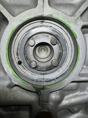

Was mich gerade etwas stutzig macht ist das Spiel an der Getriebeeingangswelle, ist das normal so?

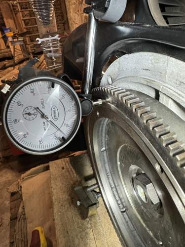

Das Axialspiel am Schwungrad messe ich morgen mal nach, ich kann
nämlich die Riemenscheibe hörbar hin- und herschieben.

dass die Getriebewelle Spiel hat, ist normal, sie wird ja durch das Nadellager der Hohlschraube geführt.
Dass Du die Riemenscheibe hörbar hin- und herschieben kannst, das ist nicht normal - wahrscheinlich ist dann das Axialspiel viel zu groß, sollte nach 200km nicht sein...

Axialspiel 0,1mm , ich weiß nicht mehr was normal war aber 1/10 macht keine Geräusche.

Morgen leihe ich mir auf der Arbeit ne Messuhr und messe nach:

So, zu später Stunde noch geschafft das Axialspiel zu messen. Es hört sich jedenfalls schlimmer an, als es zu messen ist. Mit meinem Aufbau, siehe Foto, messe ich 0.14mm Spiel.
Das sollte doch okay sein, und nicht der Übeltäter für mein starkes klopfen (?)

0.14 is schon arg viel Vorallem an nem neuen Motor
Wenn sich das Geräusch am ausgebauten Motor nicht lokalisieren läßt. Axialspiel einstellen, Zusammenbauen, hoffen das es weg ist.

Axial 0,14 ist über Soll-Maß. Dürfte aber nicht zu Geräuschen führen.

Axialspiel zunächst beseitigen wäre ein Versuch, danach wäre ich dann vorsichtig.

Mit dem Motorenbauer bin ich nun so verblieben, dass ich das Axialspiel auf 0.1mm korrigiere und den Motor dann wieder einbaue um zu Prüfen, ob das Geräusch weg ist. Des weiteren solle ich besonderes Augenmerk auf
das korrekte Spiel der Kupplung achten inkl. Durchbiegung der Führung. (OK, da muss ich nachschauen was Sache ist).
