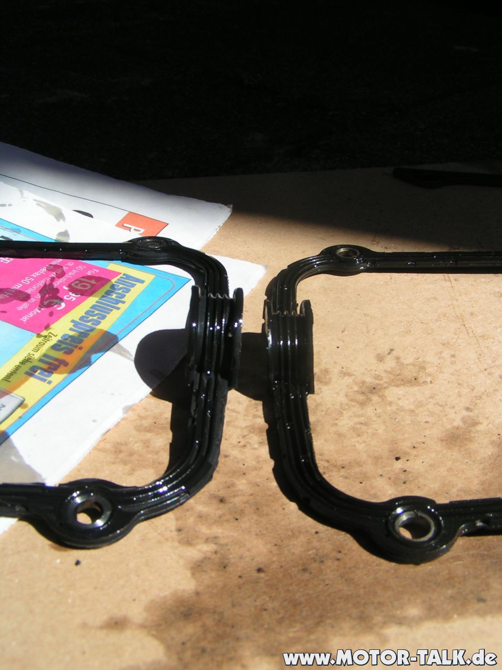

vielen Dank, hast Recht, die neuen Bolzen sind dicht. Aber leider läufts jetzt woanders raus:
Statt Fotos verlink ich mal gleich zu einem ähnlichen Beitrag von MT (Golf II-Forum):
http://www.motor-talk.de/.../Attachment.html?attachmentId=524127
http://www.motor-talk.de/.../Attachment.html?attachmentId=524490
Kann man da noch was machen oder ist die Dichtung Schrott bzw. falsch (zu kleiner Halbkreis, DPH - Dichtungspartner Hamburg stand drauf). Hab das was von Karosseriekleber gelesen...nur der trocknet auch wieder 24h mindestens...

Kurbelgehäuseentlüftung scheint frei zu sein, zumindest Rohre und Schläuche hab ich durchgeblasen. Habe jetzt neue Dichtung von Victor Reinz 15-31692-01 geholt, die ist an der Stelle ca. 3mm höher und über 5 Euro teurer 😉. So ungenau kann man doch gar nicht fertigen - entweder wurde später mal was geändert oder es gibt verschiedene Ausführungen. Mal sehen, ob es nun dicht wird.

Gerade alles fertig zusammengebaut und nach Hause gefahren. Die neue Dichtung ist an der kritischen Stelle ja dicker und wird richtig in die Aussparung gepresst. Bis jetzt ist es noch dicht. Mal sehen, wie lange...

Habe gerade mal im Netz recherchiert: die neue Dichtung hat die gleiche VW-Vergleichsnummer wie die alte. Merkwürdig, daß es da solche Unterschiede gibt. Mal sehen, was der Händler/ Hersteller dazu meint.
