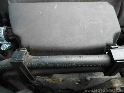

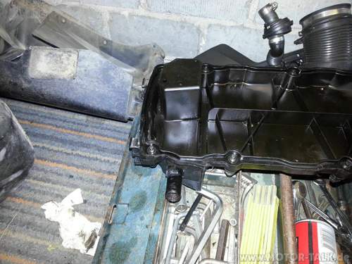

Also, folgendes:
Ventildeckeldichtung sollte heute gewechselt werde.
Also Ventildeckel runter, alte Dichtung total im Popo.....ist halb zerfallen und total Porös.
Doch was sehe ich da:
Die neue Dichtung passt nicht.
Gekauft wurde die Dichtung mit der Teilenummer 021103483B. Diese soll bis Motorkennung 146 sein.
Ich habe Kennung AAA 0145 250
Die Dichtung wurde direkt bei VW gekauft und über VW bestellt.
Anbei mal zwei Bilder. Bild eins von den Dichtungen alt und neu und Bild 2 vom Ventildeckel.
So nun sagt mir mal einer, wo der Fehler liegt?
Bei VW das die die Änderung schon früher gemacht haben als ab Kennung 146 oder wurde der Deckel mal gewechselt (falls das überhaupt passt?)
Oder wurde gar nen Motorwechsel gemacht?
Wie gehe ich in Zukunft vor wenn ich wieder was brauche was mit der Kennung zu tun hat?

Die alte hat, wie man auf dem Bild gut sieht, so eine Wölbung die in der neuen net ist. Von der Form und länge passt sie aber sie würde nicht abdichten.

ABER: Selbst zwei VW Händler sagen das dies die richtige ist und sie passt eben nicht. Von Metal und Plastikdeckel hat dort niemand was erzählt! Und die Händler sollten das ja mindestens mal wissen 😕
also aufem ventildeckel sollte zu einstellarbeiten auf der Stirnseite ein Aufleber drauf stehn wo der MKB und die Motornummer inkl BARcode steht. wenn da nix steht kannste es auch gut haben dein deckel mal gewechselt wurde.
VW Teiletypen sehen nur die Nummern die können mit den nummer nix ansich nix anfangen. und scheinbar hast du für deine nummer die richtuge ventildeckeldichtung.
das mit dem ab und bis der Unterschied zwischen plastikdeckel und Metalldeckel gemeint ist kann ich dir sagen 🙂
Tja, entweder wurde mal der Motor oder der Ventildeckel gewechselt...
auf dem bild ist der kunstoffdeckel zu sehen  also gehört da auch die entprechende deckeldichtung dazu 😉
wird wohl der deckel getauscht worden zu sein
. sieht aber auch ein blinder mit krückstock schwarz kunstoff silber metall  wenn nicht kunstoffbeschichtet 😁
also hat vw nix falsch gemacht  nur der te nicht richtig geschaut haben. ist ein bisel naiv  da der teileonkel  bei jedem motor  sämtliche teile im kopf haben sollte . wäre ein wenig viel verlangt
mit solchen teiletausch muß man halt bei alteisen rechnen   desshalb immer innvoller nach teilenummer gehen

Da kann VW auch nichts für, die gehen nach Motornummer oder sogar FIN und da wird dann vermutet, das alles so ist wie es ab Werk ausgeliefert wurde. Und da du ja weißt das du einen Kunststoffdeckel hast, hättest du bei der Bestellung den vom Faclift angeben müssen...

also ich stempel das jetzt mal ab als Dumm gelaufen.
Wie schon gesagt wurde, es war schwer zu schauen ob da Kunststoff oder Metal Deckel drauf war als die Abdeckung noch drauf war.
Ich habe bereits im Dezember 13 eine Dichtung gekauft ( Übers Netzt ) da wird der Umtausch nicht mehr möglich sein. Eine weitere kaufte ich gestern direkt bei VW, welche ich wieder Retour geben kann.
