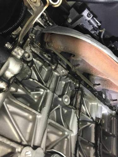

So sieht es bei mir aus. Hab schon paar mal dampfstrahler dran gehalten.
@Clio320 schrieb am 18. März 2018 um 12:03:03 Uhr:
Bremsenreiniger wär sinniger, bekommst den ganzen ölschmodder viel besser weg.
Siwht aber auf jeden fall alles andere als toll aus 🙁
Ja wird jetzt bald gemacht

Interessant - genau das gleiche Problem hatte ich vor zwei Wochen bei meinem 525dA mit 101000km. Mein TÜV/AU war auch fällig, zusammen hat etwas über 1000 Euro gekostet - Injektoren müssen raus, bei der Gelegenheit haben sie auch Reinigungsarbeiten gemacht und den kompletten Ventildeckel erneuert (war gerissen).
Ich hatte auch eine beachtliche Rauchentwicklung sobald der Motor/DPF heiss war, da hatte ich absolut keinen Zweifel, dass sich das entzünden würde, wenn erstmal genug Öl rausläuft. Das Risiko damit zu fahren wäre mir zu hoch.

Wo war der VD gerissen??
Ich hab den kaputten Deckel nicht gesehen, aber der Riß muss auf der heissen Motorseite, ca. über dem Krümmer gewesen sein.
Bei meinem N57 (530dxDrive BJ2014) ist der Ventildeckeldichtung an Seite vom Wasserkasten/Spritzwand undicht. Lt. TIS muss die Ansaugbrücke (ASB) dafür auch runter. Ist das wirklich so ? Kann das jemand bestätigen ?
