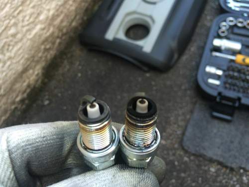

Hoffe ihr könnt mir ein Rat geben. Ich habe ein 6er Golf 1.8 T, ca.120000km gelaufen. Mir ist ein Stück von einem Ventil im 2.Zylinder abgebrochen, Zündkerze verschmort. Steht im Moment beim VW Händler.
Die empfehlen mir den ganzen Zylinderkopf wechseln. Kosten ca.3000€
Oder neue Ventile einschleifen, kosten ca.2100€. Ohne zusage ob es 100% passt und auf lange Sicht hält.
Habt ihr Erfahrung in der Richtung und was würdet ihr mir Raten.
Von einem Kulanzantrag bei VW wurde gestellt,aber noch keine Antwort. Hatte auch vor 2 Jahren die Steuerkette defekt, wo diese gewechselt wurde. Danach aber keine Probleme gehabt.
Hoffe ihr könnt mir da etwas weiter helfen.

Motor ist offen, das alleine soll schon um die 600 kosten.
Kolben und Zylinder haben kein schaden genommen. Wären keine Kratzer und irgend welche spuren daran zu sehen.
Die meinen, das was vom Ventil abgebrochen ist , hat dazu geführt das die Zündkerze verschmort ist.
Den Grund warum, können sie mir nicht sagen.
Hatte auch nur 1,5 bar auf dem Zylinder , gegenüber den anderen von 10,5 bis 11,5 bar ca.
Sind die Kolben auch entfernt worden um sie auf Ringstegbrüche zu kontrollieren? Auch damit hast du keine bezw. nur noch sehr geringe Kompression auf dem Zylinder.
War gerade in der Werkstatt, Kolben sind noch drin. Man siehst nichts an den Kolben oder im Zylinder.
An der Zündkerze fehlt oben der Bogen und an den Ventil ist an der Kante ein ecke von ca.2x2mm rausgebrochen.
Würde fast darauf Wetten das es das Stück von der Zündkerze war was das verursacht hat.
Weil halt Riefen im Ventilkopf sind wo das Ventil drin sitzt und sie mir nicht Versichern können das es da dicht wird, wollen sie den ganzen Kopf wechseln.

Fahre am Montag mal in die Werkstatt und mach ein Bild davon. Die Elektrode von der Zündkerze würde genau da rein passen. Da es auch schön viereckig aus dem Ventilteller ausgebrochen ist. Passiert ist es etwa bei 180km/h. Dann noch paar km langsam bis heim gefahren und vom ADAC in die Werkstatt abschleppen lassen.
Mein Ölverbrauch lag vor dem Wechsel der Steuerkette bei ca.gut 2 Liter auf 20000km im Jahr und danach bei ca. 6 Liter.
Habe mitte November erst eine Inspektion mit Ölwechsel gemacht und noch nichts nachgefüllt. Zündkerzen wurden 10.2014 gewechselt,ca.23000km gelaufen. Zu Kolben und Zylinder kann ich nur sagen,das ich mit bloßem Auge nichts gesehen habe. Keine Kratzer oder sonstige Macken.
Hatte ich am gti. Da hat sich die kerze auch nach dem kerzen wechsel zerlegt. Bei tempo 140 auf der landstrasse passiert. Da ist der isolator ein stück abgebrochen und zum ventil raus und dabei am ventil ne ecke raus gehauen. Ist die vermutung. Da man sonst an der kerze nix sah und im motor nix. So glaube ich nicht das die ventil ecke die kerze zerlegt hat.
Mach mal foto vom ventil und der kerze. Normal bring den kopf zum motoren bauer weg. Der putzt den. Der prüft alle ventile. Mit glück ein neues. Mit pech auf dem zylinder 4. Dann neue schaftdichtungen und ggf. ventilführungen. Dann läuft der wieder.
