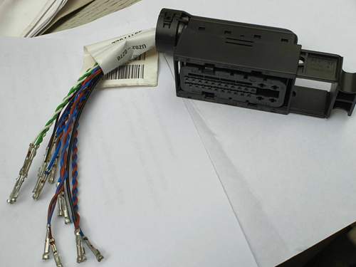

Moin
Ich habe hier einen ziemlich besch... Empfang in D
Im Urlaub!
Da gingen gestern keine Bilder raus,
meiner Reserve!

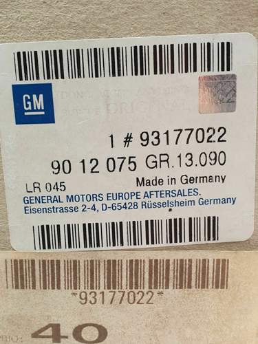

Hier der Nachtrag wegen der Teilenummer+Aufbau
Des Reperatursatzes.
Geht schon wieder los,mit dem Besch... Empfang!
Mfg
Abs Stecker
ABS Stecker 2

Danke euch für die Rückmeldung ?? Ich habe jetzt mal den Stecker geordert. Gab tatsächlich einen bei e..ay. Knappe 80€ bei Opel ist schon viel.
Ich hoffe danach hab ich Erstmal ruhe. Ich werde nach dem Einbau berichten.

Moin Jungs,
der Wechsel des Steckers brachte leider keine Besserung. Im Gegenteil. Ohne auf dem ABS Stecker rumzudrücken sprang der Wagen nicht mehr an.
Glücklicherweise hatte ich noch ein ABS Steuergerät in der Ersatzteilkiste liegen. Nach dem Wechsel ist das Problem behoben. Trotz anderer Teilenummer war kein Programmieren nötig. Eingebaut und seitdem fehlerfrei.
Danke an alle für die Hilfe und die Infos.
