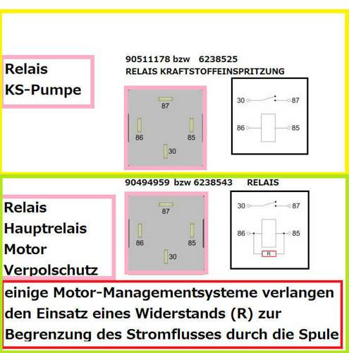

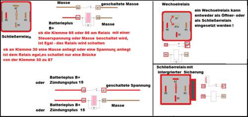

alle wichtigen Relais haben an einem Kontakt Dauerplus,
Klemme 30 im Relaissockel
an einem anderen Pin liegt dann meist Zündungsplus an,Klemme 86
Masse wird entweder von einem Steuergerät geschaltet oder
eine Massse liegt schon an .Klemme 85
in dem Fall wird das Relais mit Spannung versorgt .
Relais können Masse oder Spannung weiterschalten ,Klemme 87 oder 87 a !
Klemme 87 oder 87 a wenn das Relais ein Wechsler ist.
dann haben noch manche RElais einen Widerstand oder eine Diode verbaut.
Relais halten nicht Ewig!
beim Truck wechsel ich so alle 4 Jahre fast immer 4 Relais ,
weil Sie dann Schalttechnisch k.O. sind und
nur Probleme machen.
mal so Beispiele im Bild!

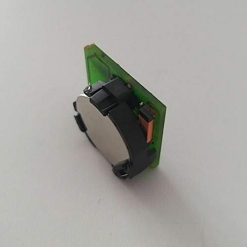

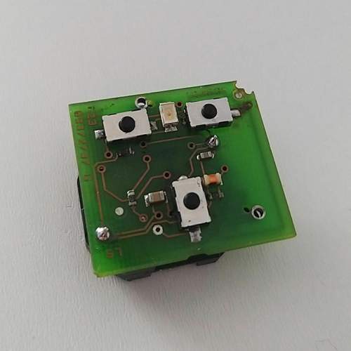

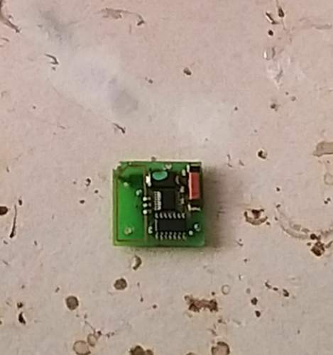

Zündschloss habe ich nicht ausgebaut, nur Schlüssel(siehe Bilder)
•Zündschloss nur mit Luftkompressor gereinigt.Einpaar kleine Fremdkörper sind rausgeflogen😁(Wo man den Schlüssel reingesteckt), seit dem dreht es noch leichter.
•Platine also das Innenleben der Schlüssel mit Bürste gereinigt.Vorne und Rückseite.
•Batterie halter rausgelötet, weil hinten befindet sich das Herzstück(Mini Prozessoren und Transponder)
•Optisch betrachtet, kann man da sehr gut erkennen, dass es überall kalte löststellen waren.
•Mit Heißluftfön die Platine erhitzt, bis sich die Lötstellen, (sagen wir mal) wieder sich erfrischen.!!!Aber ACHTUNG, nicht länger erhitzen, denn wenn man es macht kann es sein, das vllt. kleine Bauteile wie Knöpfe,Led, Widerstände, Chips,Transponder usw runterfallen können!!!
•Vorderseite und Rückseite erhitzt, Batteriehalter mit frischem Lötzinn angelötet und siehe da
•Es es funktioniert wieder Prima(Funkreichweite hat sich spürbar verbessert, Rote-Led leuchtet heller)
Das 2. Schlüssel (was vorher nicht ging) funktioniert auch.
