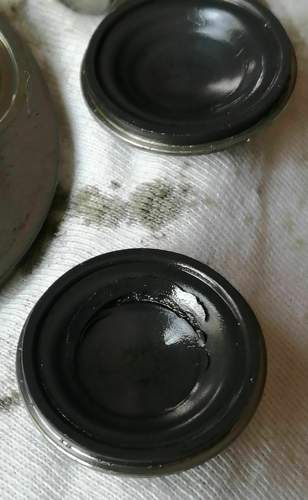

So, hatte mir mein Sonntag anders vorgestellt - aber geht nicht gibt's nicht
Wenn wer 3 Membranen für mich hätte, wäre ich enorm dankbar - naja, in Gold wird ich sie nicht aufwiegen.
Mfg Rudi

Es gibt keine original Membranen mehr...!! Und wer wirklich noch welche im Keller hat, wird sie dort lassen um später mal richtig Geld dafür zu kriegen. Guck Dir nur die Preissteigerung vom Druckregler an: 2010 beim FOH neu 52€ für bezahlt, heute nicht mehr verfügbar so dass gebrauchte locker 200€ bringen!
Mit den nachgebauten Membranen stehst Du nach kurzer Zeit wieder mit dem gleichen Problem da...

Deine Sache, aber ich würde dir echt ans Herz legen, eine neue Pumpe zu kaufen. Anders wirst du nicht glücklich. Die von F5R oder eine andere Pumpe mit Kolben statt Membranen.
