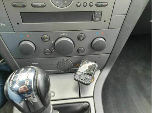

Moin
da ich ja auch schon mit dem Gedanken beim Omega gespielt hatte,
umbau auf NCDC von CDR und
danach den Signum mit NCDC gekauft hatte stand ich vor dem Problem
wie die eigene Musik hören!
Navi im NCDC ist die letzte SW von 2010/2011 drauf,
geht für D immer noch gut (ich habe aber auch ein TOM-TOM für Europa) .
Ich liebe das Originale !
Lösung war einfach ein FM-Transmitter im Zigaretteanzünder,ca 13 Euro .
kleine SD-Karte rein,Handy würde auch gehen über AUX und
seitdem höre ich meine andere Musik !
vorher noch in die Kanelliste vom UKW im Ländle schauen,
welcher Kanal (Frequenz) frei ist,
wo es am wenigsten Störsignale reinbekommt!
die ganzen Android Radio,s haben doch meist bei jedem mal Zündung an oder
Motorstart ca 30-60 Sekunden Ladezeit bis sie da sind ,
zumindest die was ich bis jetzt Live im Fahrzeug gesehen habe!
mfg

Die Lösung mit dem FM Transmittier habe ich bereits in Betrieb gehabt. Klanglich ist das jetzige Sony Radio jedoch deutlich besser. Zudem nutze ich sehr gerne die Kartenfunktion von meinem iPhone. Bisher habe ich mir das immer zwischen Scheibe und Armaturenbrett geklemmt, so ganz praktikabel ist diese Lösung aber nicht.

Es gibt zum dem Thema NCDC Ersatz 2 wirtschaftliche Möglichkeiten:
1. FM-Transmitter, günstig und einfach, ist zwar nicht schön, aber immerhin.
2. Das Display auf ein GID umbauen, das sich mit dem Tasten am Wischerhebel bedienen lässt (einfach mal die Freds zu dem Thema durchforsten) Danach kann man jedes Radio verwenden, ohne auf den BC und CC zu verzichten.
Alles andere mit dem NCDC ist unwirtschaftlich bzw. nur mit größeren Aufwand und einiger Basteleien möglich.
