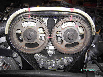

Habe einen ZK für 150EUS beim Verwerter geholt von dem ich mich überzeugen konnte das er gut läuft und relativ wenig gelaufen hat.Plangeschliffen isser schon ,Ventile eingeschliffen und neue Schaftabdichtungen habe ich nun auch gemacht.Nun muß er nur noch eingebaut werden,Den defekten ZK habe ich demontiert und festgestellt das sich eine kleines Blech der Wapu gelöst hat und den Riss des ZR augelöst hat.ZR-Satz und Wapu ist bestellt und wird eingebaut.die Kolben zeigen keine sorgniserregende Spuren von Beschädigung oder so und es sind 4 Einlass und 2 auslassventile krumm.
Nun habe ich eine Frage:Kann mir jemand sagen Wie die NW bzw. Zahnräder bei OT stehen sollen .Gibt es Bilder oder so? Werde hier nochmal nachforschen.Bekommen die Ansaug. und Abgaskrümmer auch Drehmoment.Die Stehbolzen sind ja richtig weich...

OT bei den Nockenwellen: Pfeile, die mittig aufeinander zu zeigen müssen auf den Nockenwellen.
Kurbelwelle: Markierung am ZR-Gehäuse unten.
Danke habe hier auch was gefunden ,mit wunderschönen Bildern!🙂
Hades, beim 1,6er ist das so.
Beim 2,0er müssen die Kerben nach oben
und mit den Kerben am Ventildeckel fluchten.
Oh Mist, ich hatte den 1.6er im Kopf. Letztens habe ich hier noch geschrieben, wie man ZR beim 2.0er wechselt, sogar hier im gleichen Thread . 😁 Sorry, mein Fehler.
http://www.motor-talk.de/.../Attachment.html?attachmentId=274313
so muss es aussehen,ja?

Ja, so muss das aussehen.

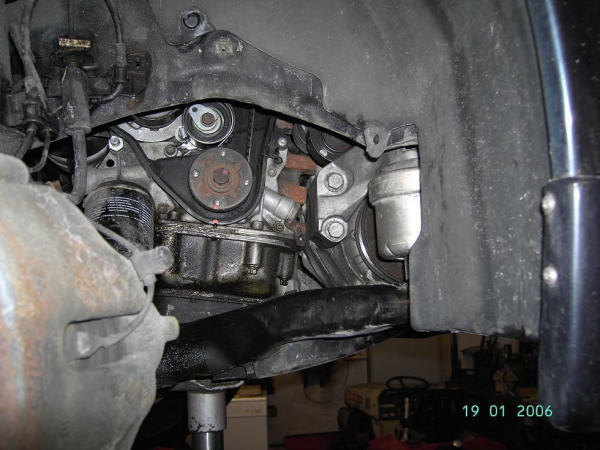

hier ein foto der OT-Stellung der Kurbelwelle 😁
Ja. Und kontrollieren, falls man nicht alles auseinanderbauen will, kannst du auch mit aufgesetzter Riemenscheibe. Da ist eine kleine Kerbe drin, die muss mit dem Dorn fluchten:
Kurbelwellen-ot
