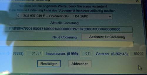

Hab heute bei meinem 5er Bj. 05 das TFL über NSW programmiert:
Haken bei Nordamerikanische Variante gesetzt
Haken bei TFL über NSW gesetzt.
Soweit so gut.
Komisch finde ich, das bei aktivierter Zündung, und eingeschaltetem Standlicht nach wie vor das TFL aktiv ist, und das Standlicht nicht eingeschalten wird. Nur wenn ich die Handbremse ziehe schaltet sich das TFL aus und Standlicht geht an.
Kann man diese funktion ausschalten / ändern, dass das Standlicht angeht wenn der Lichtschalter auf Standliccht steht?
Nebenbei:
Mache ich keinen Haken bei Nordamerikanisch, dann lässt mich VCDS nicht codieren.
Funktion Dimmung der TFL --> gebe ich hier einen Wert ein, dann schalten sich die Abblendlichter gedimmt dazu ein --> wie kann ich das TFL dimmen?
Hoffe jemand kann mit ein paar Infos dazu geben.

Dann Kopiere doch mal per Copy & Paste diese Codierung ein
F78F8F2700041528471400001400000080197F075A000100002000000000
TFL Nordamerika --> alles aus, außer Tagfahrlicht, hier Nebler
Es kommt leider immer noch Fehler 31, kann das an der Einstellung lds=0 tfl aus liegen?

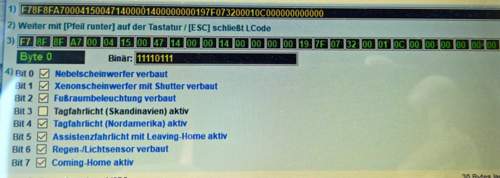

Hast du vielleicht die Dimmung in Byte 20 verändert? Da gibt es auch noch ein Bit 7, versuche dort mal den Haken zu setzen.
Nein habe die Dimmung nicht verändert
Auf welchem wehrt muss die stehen?
... würde es mal mit 95 u. 100 % versuchen.
Einstellung wie folgt:
Byte 00 Bit 04 (TFL Nordamerika), Byte 17 Bit 04 (TFL über NSW).
Der Grundwert der Dimmung ist 40%, dieser kann unterschritten oder angehoben werden.
Der Fehler mit dem Wertebereich steht immernoch und was ist tagfahrlicht Nordamerika?
Es reicht nicht aus nur TFL über NSW zu codieren, damit weiß das Steugerät nur das es das TFL über die NSW realisieren soll, aber wann weiß es nicht. Dies stellst du bspw. mit der Codierung "Nordamerika" ein. Sobald Kl.15 (Zündung ein) geschaltet ist, geht das "TFL" an, bei gelöster Handbremse.

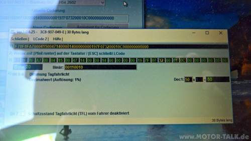

Habe gerade VCDS von einem Bekannten hier und würde gerne (falls für einen Laien möglich) gerne die Dimmung welche damals vorgenommen wurde (glaube 80%) wiederrückgängig machen und auf 100 oder meinetwegen 95% machen.
Kann mich da einer anleiten oder ist das zu kompliziert? ????

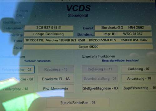

Wo ist denn der Scan vom 09er?
Eventuell funzt Byte 20 mit HEX "5F" o. Binär 01011111 (für 95 %)
Meiner steht bei Byte 20 mit HEX "5C" für 92 % (ist der werksverbaute Wert)

Da deiner ein 30 Byte Steuergerät hat, so weiß ich nicht, ob zuvor genannten Werte richtig sind.
Fotos sind ganz schlecht, weil nix mit Copy u. Paste funktioniert. Daher vom Autoscan den 09er Bereich hier einstellen und hoffen, dass die Labeldadei nicht verschlüsselt ist.
Puh, weiß nichtmal wie ich das abspeichern kann...und da es nur geliehen ist darf...!? Letztes Foto vom derzeitigen Byte 20...
