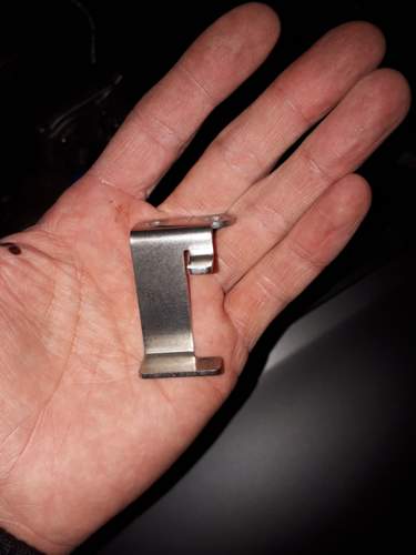

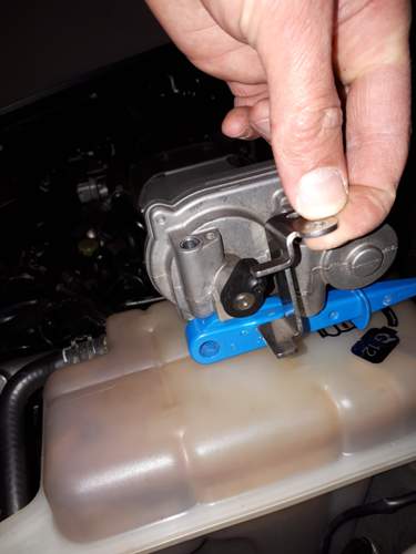

Hallo ich habe gleiche Problem gehabt und ich habe begrenzer eingebaut und seit dem kein Fehler mehr. Speiter ich schicke dir ein Fotos von.
Danke für den Hinweis. Was macht denn dieser Begrenzer? Ich habe da ja auch so ein "kleines" Problem, mit der MKL und dem AGR...

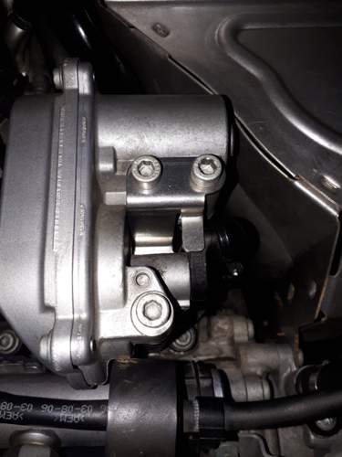

Der Begrenzer ist eine gebogene Metallplatte, die den Weg des Gestänges einer Drallklappe begrenzt und so der Elektronik vorgaukelt, dass die Endstellung erreicht ist. Probleme mit der AGR wirst du damit nicht lösen können. Schau dir den Link an:

Hallo das ist die begrezer ist für VDO Motoren für Bewegungs Faust richtig zu positionieren beim Drallklappengestänge ausgeschlagen sein kann ist eine Sache aber am VDO selbst sein Organe werden mit dem Zeit ausgenützt dafür ist das sorry im voraus für die schreib Fehler wegesagt speiter kommt Foto.
Das Teil
