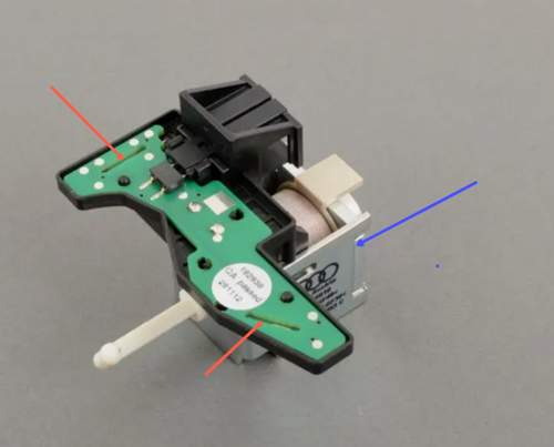

Es geht um den Fehler im Getriebe selbst… P0929

Das mit der Batterie würde ich auf jeden Fall machen, da standen ja sämtliche Ruhestromstufen im Fehlerspeicher.
Zu dem P0929 Problem habe ich vor 2 Tagen in einem anderen Thread was geschrieben:
Der aus den zwei Mikroschaltern bestehende Schalter für Getriebestellung P (F305) ist rechts an der Schaltbetätigung befestigt und kann nur zusammen mit dem Magnet für Wählhebelsperre (N110) ersetzt werden.
Um da dranzukommen, muss die Mittelkonsole hinten und vorn ausbauen, eine Steckverbindung trennen und einen Rasthaken in der Schaltbetätigung drücken und festhalten. dann kann man den Magnet für Wahlhebelsperre unten in Richtung Rasthaken kippen, damit der Kugelkopf aus dem Betätigungshebel der Schaltbetätigung ausrastet.

Jetzt muss ich nur noch das richtige Ersatzteil finden und mich an die Sache ran machen… Tolle Arbeit ist das aber nicht

Kannst du mir erklären warum ich nicht nur diesen Magneten wechseln kann? Was hat dieser Magnet mit den Mikroschaltern zu tun?
Der aus den zwei Mikroschaltern bestehende Schalter für Getriebestellung P (F305) ist auf der Platine am Magnet für Wählhebelsperre (N110) verbaut. Siehe Bildanhang – rote Pfeile= Mikroschalter, blauer Pfeil = Magnet.
Ashampoo-snap-samstag-1-juni-2024-15h32m2s
Ok alles klar, dann versuche ich mal aus einem Schlachtfahrzeug ein komplettes Wählhebelmodul zu bekommen und probiere dann mal meinen Magneten im eingebauten Zustand zu demontieren.
