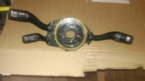

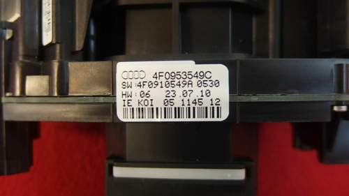

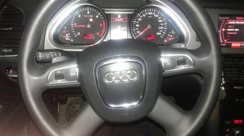

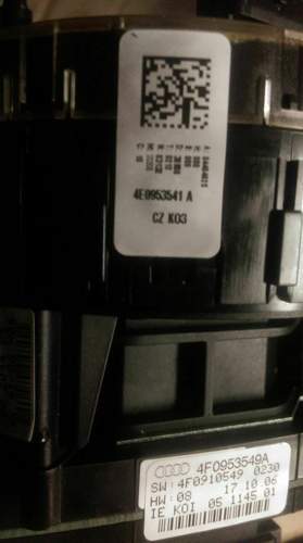

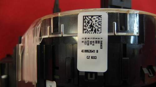

vielleicht kann mir jemand Helfen.
Ich habe das Lenkrad bei einem Audi Q7 Bj 2008 3,0 TDI Quattro getauscht sowie Lenkstockschalter, Wickelfeder, Schleifring, und Airbag, Motor geht an.außer das Gas nimmt er nicht mehr an? Kann es ganz durch drehten nicht passiert, Drehzahl immer gleich bei 800. Lege ich den Automatik Gang Hebel ein, haut er die Gange nur so rein. PNRDS sind rot hinterlegt?
Hat vielleicht jemand die genaue Anleitung für eine Audi q7 4l um das ESP / ACC / Wickelfeder, Schleifring, Airbag,anzulernen. oder kommt einer aus den Raum 73312 Geislingen?

16 Lenksäulenelektronik
Systembeschreibung: J0527
Software-Nummer: 4F0910549A
Software-Version: 0530
Hardware-Nummer: 4F0953549C
Seriennummer: 90025102040265
Codierung: 0002342
Subsysteme:
Systembeschreibung: E0221 H01
Software-Nummer: XXXXXXXXXXX
Software-Version: 0030
Fehlercodes:
01044 - Steuergerät falsch codiert
statisch
