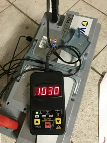

Eventuell wäre auch ein Batterietester für Dich interessant, ich habe dafür vor einigen Jahren das Modell BT111 vom Panther gekauft - ca. 45 oder 50 € bei Amazon (siehe Bild).
Batterietester
Batterierester wäre ok wenn ich denn wüsste welcher.
Was testet Deiner genau ?
Auch die Kapazität ?
Ist es überhaupt möglich die Kapazität zu testen ?

es gab wohl durcheinander mit meinem Beitrag (wurde wohl erstmal nur halb eingestellt). Mein Tester testet soweit ich weiß ich die Kapazität und ist für Nass- und Gelbatterien bis 150 Ah geeignet. Der Zustand der Batterie wird auch durch LED's angezeigt, für den Test muss die Batterie abgeklemmt werden und vor dem Test muss man dem Tester die Norm der Batterie mitteilen (das sollte auf der Batterie zu finden sein).
Ein Bild von dem Teil und der Typ stehen oben in meinem anderen Beitrag.
