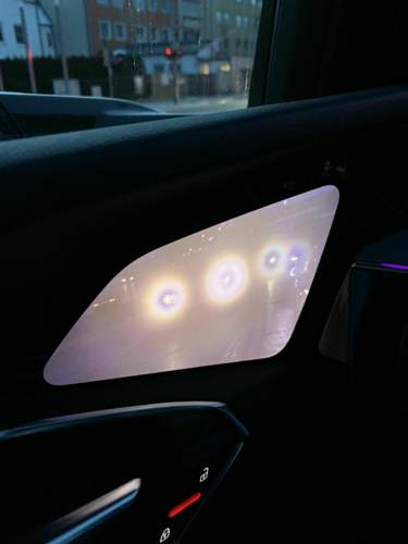

Hat das sonst noch jemand? Hängt offensichtlich mit einem kleinen feuchten Fleck direkt vor den Linsen zusammen, der durch Kondensation bei Außentemperaturen unter Null entsteht. Kaum sichtbar, bewirkt aber, dass alle Lichter im VAS massiv von Halos umrandet sind, wodurch man kaum noch was sieht.

Das Gehäuse um die eigentliche Kamera innen müsste komplett trocken (auch die Luft) sein und dann luftdicht. oder eine Heizung die Früher einsetzt damit der beschlag weggeht. Auch wenn immer der Beschlag auf der warmen Seite entsteht hilft vielleicht eine Heizung.

Und die angeblich in den VAS verbaute Heizung ist entweder zu schwach oder generell ungeeignet, um das Problem zu beheben, wie man unschwer an der Vielzahl an E-Tron-Fahrern erkennt, die genau diesen Mangel (auch nach Tausch der Kameras) konstatieren.
Das Ding ist: Falls (und ich sage derzeit noch explizit "falls" und nicht "wenn"😉 auch der Kameratausch nichts genützt haben sollte, muss auch ich den Kaufvertrag wandeln, obwohl ich eigentlich gar nicht will. Der E-Tron ist grundsätzlich ein super Auto. Das nützt mir aber so lange nichts, wie ich in beiden Rückspiegeln nicht den Verkehr neben bzw. hinter mir, sondern nur lustige weiße Lichteffekte beim Tanzen beobachten kann.

@stelen gute Frage! Seit ich bei meinem MY21 den VAS Fahrerseite gewechselt habe ist das Problem behoben. Bin seit Dezember wieder problemlos unterwegs....
Ich hatte bisher auch immer nur das Problem, das sie bei Regen zusiffen. Mit dem Beschlag kam das erste Mal vorletzten Montag als es unter 0 ging und schneite.
Wow, so schlimme wie bei Stelen wars bei mir noch nie - leichter milchiger Film, aber noch was erkennbar.

hatte ich schon, sehr milchiges Bild, mit "Sonnenstrahlen" aber zumindest noch was erkennbar.

Bei mir sah es etwa so aus.
.jpg
Was ich komisch finde, oft sehen die VAS beschlagen aus aber Bild ist super klar (auf dem Foto halt Färbung wegen Bild vom Smartphone in echt super Bild)

Heute mal wieder beschlagen trotz Heckscheibenheizung. Und Halos natürlich. Aber irgendwie nur auf der Fahrer Seite, Beifahrer war ok.

Halo
Heute mal ins Büro gefahren, nach ca 20 Minuten wurde es mit den halos besser. Kann aber auch daran liegen dass es einfach draußen heller wurde.
