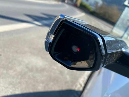

Hat das sonst noch jemand? Hängt offensichtlich mit einem kleinen feuchten Fleck direkt vor den Linsen zusammen, der durch Kondensation bei Außentemperaturen unter Null entsteht. Kaum sichtbar, bewirkt aber, dass alle Lichter im VAS massiv von Halos umrandet sind, wodurch man kaum noch was sieht.

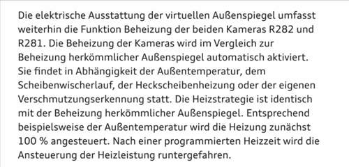

Ich habe etwas offizielles gefunden (Audi e-tron SSP), ich weiß nicht, ob das für alle Modelle gilt...
...hier noch in Deutsch. Danke BluTron
Dann ist es aber scheinbar schlecht programmiert.

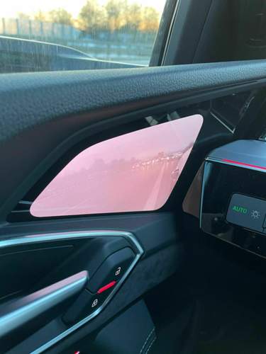

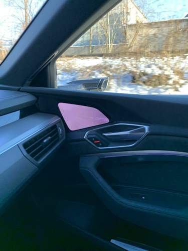

Bei mir wurde der Fahrerspiegel am Dienstag getauscht. Leider beschlägt der neue auch wieder (bild vorher / bild von heute).

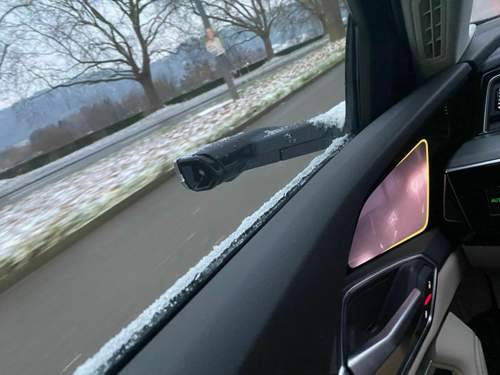

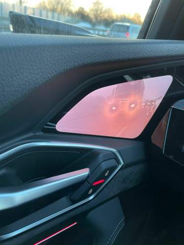

Hatte heute leider auch ein schlimmes Bild.
So sind die nicht nutzbar und in Gefahren Situationen gefährlich. Dabei waren sie nicht mal wirklich beschlagen.
Apropo beschlagen. Es ist echt schlimm, beim losfahren alles ok, dann paar Minuten später beschlagen. Ok Heckscheibenheizung an, Beschlag links weg recht noch da. Heckscheibenheizung läuft aus wieder angemacht Bild nach paar Minuten ok. Geht wieder aus Beschlag kommt wieder?!
Für mich scheint das ein Sommer Auto zu sein im Winter unbrauchbar

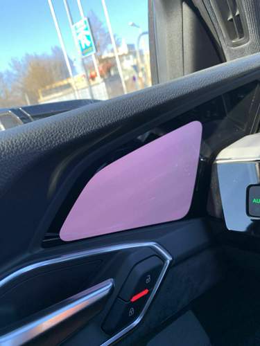

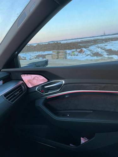

So ähnlich wie bei Graustein sah es bei mir heute auch mehrfach aus. Wintersonne von hinten und die Dinger (nicht beschlagen) zeigen das angehängte Bild. Von der Bushaltestelle, auf der ich das Bild gemacht haben wieder runter bin ich völlig blind auf die Strasse gefahren. Vorher waren sie zwischenzeitlich auch mal beschlagen (ich scheine die von alleine heizenden zu haben, denn der Beschlag kam und ging, ohne das ich die Heckscheibenheizung angemacht hätte) da sah eh noch schlimmer aus.
Meine Frau weigert sich inzwischen die Kiste nur bei uns auf dem Hof umzuparken, wenn sie zum weg will nimmt sie meinen nicht und ich muß den ausparken, damit sie mit ihrem A6 rauskann. In den öffentlichen Strassenverkehr geht sie mit den VAS überhaupt nicht mehr und seit heute würde ich mich ihrer Wertung: Gemeingefährlicher Müll vorbehaltlos anschliessen.
Gegen diesen völligen Blindflug sind die Geisterbilder im Regen ja noch richtig harmlos.

Bei dir sieht man ja sogar noch was :-)
Wenn meine so wie bei uhscale aussähen wäre Ichs schon zufrieden, dann kann man ja wenigstens ahnen was hinter einem los ist.
