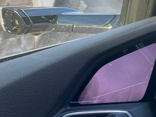

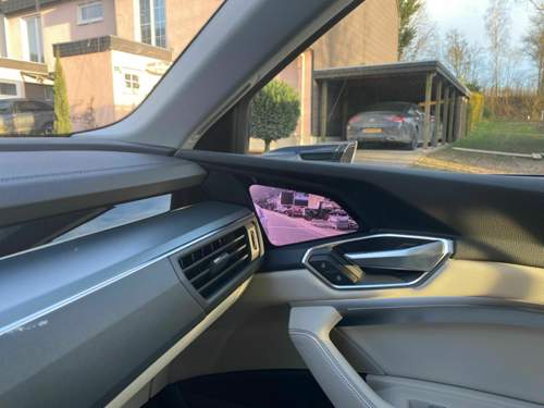

Hat das sonst noch jemand? Hängt offensichtlich mit einem kleinen feuchten Fleck direkt vor den Linsen zusammen, der durch Kondensation bei Außentemperaturen unter Null entsteht. Kaum sichtbar, bewirkt aber, dass alle Lichter im VAS massiv von Halos umrandet sind, wodurch man kaum noch was sieht.
@madmax29 schrieb am 22. Januar 2020 um 11:58:05 Uhr:
Das Gehäuse um die eigentliche Kamera innen müsste komplett trocken (auch die Luft) sein und dann luftdicht. oder eine Heizung die Früher einsetzt damit der beschlag weggeht. Auch wenn immer der Beschlag auf der warmen Seite entsteht hilft vielleicht eine Heizung.
Da muss ich eigentlich kein Ingenieur sein.
Madmax
Bitte den Kollegen bei Audi eine Nachschulung geben! Die bekommen das nämlich nicht und nicht in den Griff.
Und die angeblich in den VAS verbaute Heizung ist entweder zu schwach oder generell ungeeignet, um das Problem zu beheben, wie man unschwer an der Vielzahl an E-Tron-Fahrern erkennt, die genau diesen Mangel (auch nach Tausch der Kameras) konstatieren.
Das Ding ist: Falls (und ich sage derzeit noch explizit "falls" und nicht "wenn") auch der Kameratausch nichts genützt haben sollte, muss auch ich den Kaufvertrag wandeln, obwohl ich eigentlich gar nicht will. Der E-Tron ist grundsätzlich ein super Auto. Das nützt mir aber so lange nichts, wie ich in beiden Rückspiegeln nicht den Verkehr neben bzw. hinter mir, sondern nur lustige weiße Lichteffekte beim Tanzen beobachten kann.
Ich bin von Beruf Rechtsanwalt und habe keine Lust, irgendwann wegen fahrlässiger Körperverletzung vor Gericht zu stehen, weil ich aufgrund fehlender Funktionalität der VAS jemanden übersehen und abgeschossen habe.

Bei Sonne von hinten geht es gar nicht mehr, der getauschte Spiegel ist noch schlimmer als vorher.
Ich werde jetzt mal das Gespräch mit dem Händler suchen, vielleicht gibt es ja die Möglichkeit, das Auto zu tauschen gegen eines mit normalen Spiegeln. Den E-Tron mag ich immer noch, jedoch das mit den Spiegeln ist ein NoGo.

Mein freundlicher rief gestern an wegen den Halos und null Sicht bei Sonne und meinte Audi hat gesagt das Problem kennen sie nicht. Es gebe nur was wegen Beschlag und da soll man nur nach der Nummer gucken der VAS wegen Herstellung aber auch noch keine Lösung.
Kann doch nicht sein?
@Graustein schrieb am 19. Februar 2021 um 08:55:12 Uhr:
Der Karneval is vorbei. Das ist ein Massenproblem bzw. Serienfehler. Es gibt kaum Fahrzeuge, die das nicht haben.
Das wundert mich eben auch. Vermutlich haben sie noch keine Lösung weil hier ja Leute sind deren VAS getauscht wurden und das Problem besteht immer noch. Und so versucht man vielleicht die Kunden hin zu halten.
Aber ganz ehrlich, die VAS haben bei kalten Temperaturen von Anfang an Probleme gehabt und die sind nie vollständig behoben worden. Nur bei wärmeren Temperaturen war das weg. Wer sich also also noch letztes Jahr ein Fahrzeug mit VAS bestellt hat, darf sich jetzt nicht beschweren. Und ja ich weiß, dass es hier immer wieder Fahrzeugnutzer gegben hat, die davon gesprochen haben, keine Probleme gehabt zu haben. Nur Aufgrund dieser andauernden Probleme bieten die VAS für mich keinen adäquaten Mehrwert. Das sollten sich vor allem die, die jetzt neu bestellen nochmal gründlich durch den Kopf gehen lassen.
