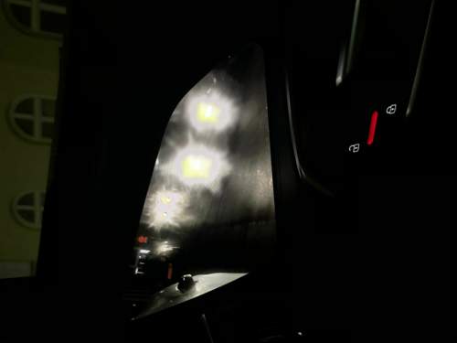

Hat das sonst noch jemand? Hängt offensichtlich mit einem kleinen feuchten Fleck direkt vor den Linsen zusammen, der durch Kondensation bei Außentemperaturen unter Null entsteht. Kaum sichtbar, bewirkt aber, dass alle Lichter im VAS massiv von Halos umrandet sind, wodurch man kaum noch was sieht.

Kannst du ein Foto machen ?
Hätte Ich auch. Mittlerweile sind beide VAS umgetauscht worden. Seit dem (+/- 2 Wochen) kein Problem

Themenstarteram 15. Dezember 2019 um 21:58
So sieht das bei mir aus.
E971f774-2261-4c11-ba03-ab07a94ee11c
2a487c1f-789e-4931-ab9a-14584220eda5
Bei mir sieht das aktuell so aus (Siehe Bilder)
Betroffen sind Fahrer- und Beifahrer-VAS!!

Ja. Genau so sieht es bei mir auch bei Tageslicht aus.
Sieht aus wie von innen beschlagen.
Die VAS-Kameras (Abdeckscheibe) beschlagen bei kalten Temperaturen nach wenigen Minuten Fahrt von innen.
Bei Sonnenlicht von hinten sieht man im besten Fall extreme Halos, manchmal auch gar nichts mehr (weißer Bildschirm!)

Nein. Geht nicht weg. Wird tendenziell bei längerer Fahrt sogar noch schlechter.
... ist aber nicht. Hatte auch schon probiert mit der Heckscheibenheizung das Problem zu lösen.

Ich habe seit vorgestern zwei neue Kameras. Bis jetzt ist die Sicht wieder perfekt klar.
