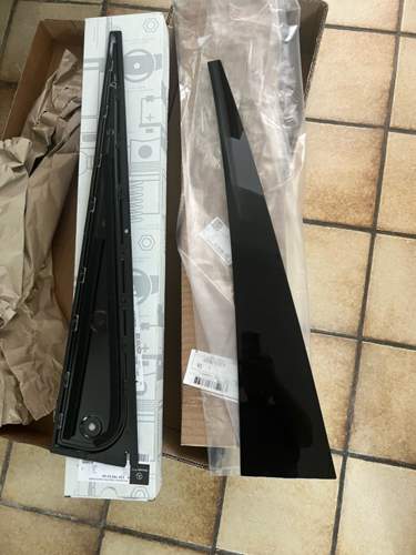

Ich habe mal ein paar Bilder von den Teilen gemacht. Damit dürfte erklärbar werden, wie Träger und Abdeckung zusammengehören.
Der Träger wird mit fünf Schrauben verschraubt. Die Abdeckung wird dann von unten bei geöffnetem Kofferraumdeckel auf den Träger aufgeschoben. Die Abdeckung ist recht dünn und filigran.

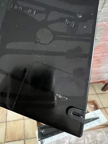

Gestern hatte ich Lust, die Blenden zu tauschen.
Die Linke konnte ich mit den Händen durch drücken nach unten herausschieben. Die rechte habe ich mit einem Holzkeil und leichten Hammerschlägen nach unten herausgeschoben. Zange wollte ich nicht einsetzen, weil nur optisch unschön, kein Bruch.
Mein SL gebaut am 21.11.2002 hatte die Trägerplatten doch verbaut. Die Kunststoffblenden laut Stempel aus September 2002. Sollte somit also Erstausstattung sein.
Ich hätte die Platten wiederverwenden können, aber:
Ich wollte da alles säubern, den Lack waxen und die Gummis pflegen.
An den Platten löst sich ringsum der Kantenschutz, Gewebeband, ok machbar.
Unter und auf den Platten löst sich so ein Schaumstoff, der jede Seite abpolstert, ok machbar.
Die Platten sind aber durch Witterungseinflüsse angepappt und das Blech ist dünn und biegsam. Die linke Seite konnte ich ohne zu verbiegen entfernen, die Rechte bog sich etwas. Beim wiederverwenden also an mehreren Stellen abhebeln!
Wer die Platte montiert lässt, verbiegt natürlich nichts. Aber an meinen war der Kantenschutz fransig, so hätte ich nicht die neue Verkleidung montieren wollen.
Von daher lieber mit Montageplatten zusammen erneuern oder eben Zeit und Equipment für die Aufbereitung parat haben.

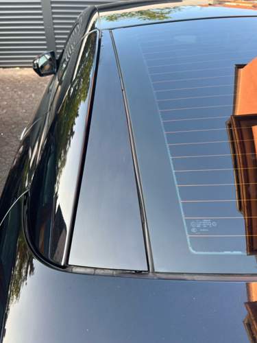

Die Montage war einfach. Die Montageplatten an der Lackseite vom Spaltmaß ausrichten. An den Blenden die Haltenasen mit Silikonfett schmieren, dann auflegen, oben einführen, packt eher als die anderen Nasen, Sitz kontrollieren, Ellbogen oben anlegen, mit dem ganzen Unterarm andrücken, unten an der Dichtung mit der anderen Hand sehr stark andrücken und hochschieben. Das Gummi an der Scheibe, C-Säule mit ganz viel Gummipflege auch vorher geschmeidig glatt machen.
Freuen das es wieder picobello aussieht. Da vergesse sogar ich als Sparfuchs den Ärger über das ausgegebene Geld.

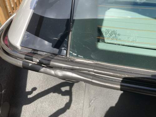

Ich habe mich heute mal mit dem Problem beschäftigt und einen Freund gebeten, das Verdeck zu betätigen.
1) Ich stelle fest, dass sich der Kofferraumdeckel auf der einen Seite schneller anhebt als auf der anderen.

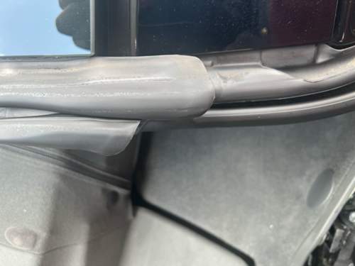

2) Der Bruch wird allerdings von der Leiste mit der langen Dichtung unten an dem Heckscheibenrahmen hervorgerufen.
Die linke Seite hebt die Blende an, während rechts genügend Abstand besteht. Damit wird der untere Teil der Blende geknickt und es kommt zum Bruch.
Ich habe mal versucht, Bilder von beiden Seiten zu machen, um das Problem zu verdeutlichen.
Eine Lösung dazu habe ich noch nicht.

Ich habe vorhin Gummipflege betrieben und mir das auch ganz genau angesehen. Tatsächlich habe ich auch diese Überlappung in Erwägung gezogen.
Du hast die erneuert oder noch vor?
Zu hoch unter der Scheibe angeklebt?
Kann man da 1-2 mm abschneiden?
Ich habe jetzt nicht die Dachhydraulik in Verdacht, das da etwas zu langsam arbeitet, dafür sind schließlich die unendlich vielen Endschalter da.
Meine Dichtung habe ich letztes Jahr neu verklebt und definitv ist meine niedriger, die kommt der Scheibe nicht so nah! Hatte da erst gedacht, ich hätte da unsauber gearbeitet und je höher, desto weniger Wasser kann die Dichtung unterwandern...
