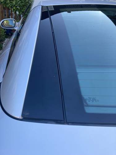

Schaue gerade dem Dach beim Öffnen zu, sehe nach links, um mir das mit der Dichtung bei mir anzusehen und höre es rechts krachen. Leiste abgebrochen an der typischen Stelle.
Ich verstehe es nicht. Der Wagen stand mit dem Heck in der prallen Sonne, ist das das Problem?

Ach herje, das gleiche Problem.
Das Dichtungsende der unteren langen Scheibendichtung greift unter die Blende und drückt sie beim Öffnen des Daches hoch.
Im geschlossenen Zustand wirken beide Seiten so, als wären die Abstände identisch, aber beim Öffnungsvorgang kann man deutlich sehen, dass die Dichtung auf der einen Seite deutlich unter die Blende greift.

Wenn ich mir deine Fotos vom 27.4. anschaue, sieht es so aus als wenn die Trägerplatte sehr nahe der Scheibe montiert ist. Die Blende steht minimal über, Hitze lässt das Gummi etwas quellen, die Blende dehnt sich aus und dann fehlt 1/10 mm...

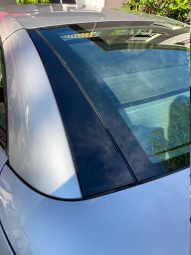

So. Ich habe eben die linke Blende demontiert und die Montageplatte soweit es geht zur lackierten Seite und nach oben Richtung Dach gesetzt. An den Bildern sieht man, das es unten jetzt locken 1 mm mehr Platz gibt. dafür habe ich aber für mich einen sehr störenden Versatz zur Heckscheibe (Foto 1)... Zusätzlich habe ich die Gummiüberlappung mit Silikonfett eingepinselt. Die Schrauben der Trägerplatte habe ich diesmal fester angezogen, da diese sehr sehr leicht abgingen, die hatte ich definitiv fester angezogen.
Vielleicht doch ein Montagefehler...
Zum Vergleich Foto 2 wo ich auf passende Spaltmaßmontage vor 2 Wochen geachtet habe.

Foto 1
Foto Spaltmaße beachtet

die Trägerplatte habe ich so hoch wie möglich Richtung Dach montiert und soweit wie möglich zur lackierten C-Säule. Weit weg von der Kipp-/Rollbewegung der Heckscheibe und deren unten liegender Dichtung.
Zuvor hatte ich es so ausgerichtet, das die Spaltmaße zur C-Säule und zur Heckscheibe indentisch sind und die Blende oben wie unten mit der Heckscheibe eine Linie bildet. Also so, das es optisch perfekt ausschaut.
Wenn man es so wie im 1. Absatz montiert, geht die Blende auch viel einfacher draufzuschieben. Sonst hebt die Dichtung unten immer etwas an. Die Blende mit den Nasen kurz vor die Aufnahmen setzen, wobei die oberste dann schon eingeführt ist und dann einen Unterarm komplett auflegen und mit der freien Hand hochschieben.
Nun ist es so, das die Blenden höher abschließen am Dachteil, als die Heckscheibe. Aber das weiß nur ich und nur ich sehe das und ärgere mich leicht, wenn ich drüber nachdenke. Aber ich kann nicht warten, bis die lieferbar sind und teuer ist es auch.
