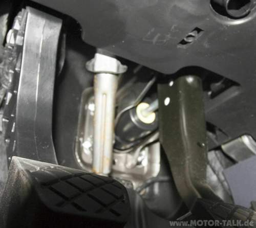

mir ist heute aufgefallen, dass der Teil der Lenksäule, welchen man im Innenraum noch sieht (geht zur Spritzwand) komplett mit Flugrost bedeckt ist. Auch ist mir aufgefallen, dass einige Stahlklammern in der Nähe und unter dem Fahrersitz genauso aussehen.
Das Auto ist ein 5er Variant TDI, EZ 12/07. Ich habe es von einem bekannten VW Händler im Kreis HG gekauft (9 Monate her), Der Kilometerstand ist 54.000.
Ist das Normal oder muss ich befürchten, dass das Auto mal einen Hochwasserschaden hatte?

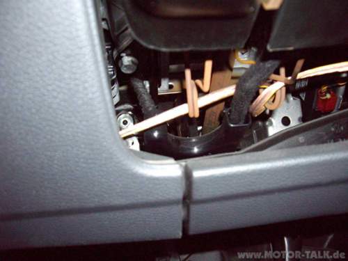

Themenstarteram 29. Mai 2010 um 18:02
Hier sind zwei Bilder.
Auf dem zweiten Bild sieht man ein paar Klammern, welche ebenfalls Oberflächenrost aufweisen.
Wie sieht die Lenksäule bei euch aus?
M.

Das hatte ich bei meinem 3er auch ... nicht alle Teile haben veredelte Oberflächen und sind blank, i.d.R ist dann da Flugrost normal und schadet auch nicht weiter.
Flugrost ist ja auch kein Rost im "üblichen" Sinne. ;)
Grüße MK5
Ich würde mir eher Sorgen um das schlampig verlegte Lautsprecher-Kabel machen,
als um den unbedenklichen Flugrost :D

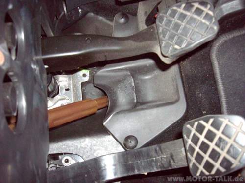

Habe heute mal diesen Bereich bei mir aufgenommen. Bild als Anlage.
Trotz schlechter Handyqualität sieht man doch recht deutlich, dass es bei mir anders aussieht.
Das Metall ist bei mir auch nicht "blank" bzw. unbehandelt.
Im Gegensatz zur Blechkonstruktion rechts im Bild. Nur die ist auch beim TE nicht vergammelt.
Von daher vermute ich jetzt mal ins Blaue hienein, dass die Beschichtung/Lackierung von Anfang an gefehlt hat und das trotzdem in Mexico eingebaut wurde.
Wie auch immer, feststellen wird man das eh nicht mehr.
Da die Lenksäule sich in Falle eines schweren Unfalls aber zusammenschieben soll würde ich das schon mal beim Händler ansprechen.

Danke für das Bild. Das sieht so aus, wie ich es erwarten würde. Selbst die beiden Klammern sehen gut aus. Ist das auch ein Variant?
Ich werde mal VW kontaktieren, ich denke zwar nicht, dass der Rost tiefer in das Material geht, aber eine Lenksäule ist für mich ein Sicherheitsbauteil und das darf in meinen Augen nicht sein.
