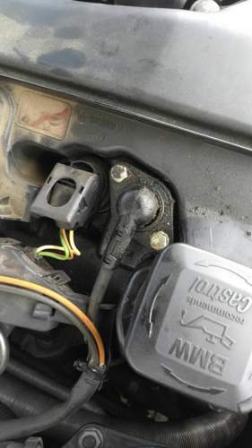

Abend motortalker,
Nachdem ich gestern mein ölfiltergehäuse dichtung und wärmetauscherdichtung getauscht habe, kam heute die vakuumpumpedichtung dran.
Also von bmw die zwei dichtungen für 13 euro geholt, nachhause und den weg zur vakuumpumpe frei gemacht ( also schallschutz vom motor runter, filterabdeckung ab und ein teil von der spritzschutzwand abmontiert.) Mehr ging nicht. Der kägliche platz der mir dann noch blieb hat gerademal gereicht die vordere einigermaßen gut zu faßende 10er schraube zu lösen. Bleiben noch zwei verschraubungen. Die unter konnte ich um himmelswillen nicht erreichen! Benutze eh schon mini werkzeug welches ich mir extra für diese arbeit zugelegt habe. Nachden mein ganzer unterarm total zerschnitten ist und die nuss immer wieder durch das auto auf den boden geflogen ist hab ich entnerft aufgegeben. ( Nach 2std.gefluche)
Hat irgend jemand der das schonmal gemacht hat gute tipps?
Irgenwie bekommt ihr das ding doch raus?
Ach und wie nennt man diesen anschluss nochmal? Der wird auch sauen
Img-20170523-160959390
Ich habe das damals gleich in einem Zug mit der Ventildeckeldichtung gemacht, wenn der Deckel runter ist kommt man da gut ran.
@Duracell: Extenterwellensensor
Das raushebeln der Vakuumpumpe habe ich damals mit einem großen Schraubenzieher vorsichtig gemacht, ansonsten kriegt man die Pumpe nicht wirklich ab. Mit abgeschraubten Ventildeckel geht es leichter, sowie der Vorredner es geschrieben hat.
