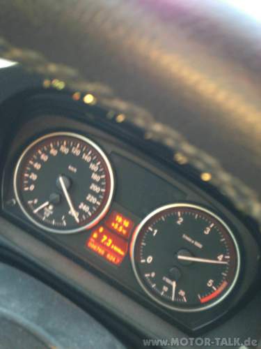

Der E34 Alpina B10 biturbo ging mit 340PS gut 290, wenn ich mich recht entsinne. Mit 204PS komme ich auch in den sanften Begrenzer bei Tacho 260 (=echte 250, 325d E90).
Natürlich wirst du bissl Anlauf brauchen, aber dann könnte die Nadel schon bis Tacho280 marschieren😁

Das Auto ist mit glaube ich 243 angegeben. Wenn der Tacho 260 anzeigt, zeigt mein Garmin 250...251 an. Natürlich geht das nicht mal einfach so, sondern bissl Anlauf brauchst du schon. Ich kann dir aber nicht 100% sagen, ob es dabei total eben oder minimal bergab geht. Minimalste Steigungen nimmt er aber auch mit 240...250. Soll ich das vielleicht bei dem Tempo einhändig filmen?😉
Wie auch immer, es gibt Situationen, wo ich sanft bei Tacho 260 begrenzt werde, weshalb ich glaube, dass es Situationen geben kann, wo der TE bei Tacho270...280 landet. Wie groß das Vergnügen dabei ist, steht auf nem anderen Blatt. 😁 Mein E30 war nie so schnell. Man darf also durchaus etwas an Fahrwerk, Bremsen, Aerodynamic tun! Wird er wissen.

Moin, Moin!
(...) mit den 204 PS und echte 250 km/h? Wunschdenken!
Der Beifahrer hat mal ein Bild gemacht. Mist, jetzt fehlt das Bild vom Garmin.
Jaja, 260 Sachen und 15 Liter Verbrauch dabei ... super Verbrauchswerte 😉
Auf der Hebebühne?
Am Begrenzer geht der Verbrauch zurück😉
Klar, ich fahr extra auf ne Hebebühne, um für s Forum ein Bild zu machen.
Moin, Moin!
Im Übrigen sprachen wir von einem e30, und das ist kein e30.
Wenn die Geschwindigkeit stimmt, dann brauch der Motor bei weiteren Beschleunigung ca. 25- 30 Liter.
Da es aber bestimmt leicht bergab ging, dann eben ca. 20 - 25 Liter.

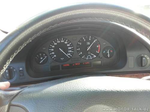

Und ist der E30 so viel weniger windschnittig als der größere E90. Sooo viel werden die sich nicht nehmen.
Anbei das Bild vom 540i touring E39 meiner Bruders. Ne kleine Limousine sollte da noch weiter gehen, wenn die Begrenzung fehlt. Man beachte die Drehzahl, die Leistungskurve steigt ab 250 noch weiter, je nachdem welches Differential drin steckt. Was ist das originale im E39 Handschalter?
Also das 2.93er is wohl original.
Dann würd ich das auch nehmen.
Außer du willst über 270 fahren 🙂
