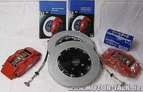

Was meinst du mit Optimierter Bremse vorne?? Andere Scheiben und Beläge oder was gänzlich anderes verbaut??
siehe sig: ATE High Performance Break Kit

Somit dann vorne 326 x 30 mm Bremsscheiben. Hast Du schon Erfahrungen welche 17" Felgen damit
nicht
passen oder nur mit Spurplatten montiert werden können ?

Warum sollen bei ner 326 Scheibe keine 17 Zoll Felgen passen. Das sind doch nur 5 mehr als die Serienscheibe. Oder ist da so ein ungünstiger Sattel bei??
Das ist eben die Frage ob alle 17" Räder passen.
Es sind 4-Kolben Leichtmetall-Festsättel, die mehrteiligen Bremsscheiben haben zwangsläufig eine relativ niedrige Gesamthöhe.
FP
Kenne diesen Kit nicht daher wusste ich auch nicht, das da ein 4K Sattel bei ist. Weil von der reinen Scheibe her würde ich sagen das könnte sogar noch unter ne 16 Zoll Felge passen mit nem normalen Audisattel.
Ja, z. B. passen bei 323x30x59,5 Scheiben mit HP2 Sättel am A8 D2 und S6 Plus noch einige 16" Räder. In dieser Konstellation wären auch 3mm mehr im Durchmesser kein Problem.
Problem auch beim A6 C5 sind vielmehr die beengten Verhältnisse zwischen Rad und Radaufhängung.
Und Problem beim ATE High Performance Break Kit mit 326 x 30 mm Bremsscheiben ist dann weniger der Platzbedarf von Scheibe und Sattel in der Felge sondern der Abstand zum Radkranz sowie innen zur Radaufhängung.
Da hat ATE mit dem High Performance Break Kit in einigen Konstellationen von Automodell und (Serien-)Rädern ein wenig sorglos Zusagen zur Verwendung gemacht. Es ging dann z. T. nur mit Distanzscheiben...

Ate-hp-8ss
Ich lehne mich jetzt mal weit aus dem Fenster und frage was das für die Leute bringen soll, wenn man schon die 321 Bremse hat. Vor allem der Preis wäre interessant von dem Kit. Ich sag mal der wird von der Bremsleistung nur marginal besser sein, aber wahrscheinlich mit nem besseren Druckpunkt der Bremse aufwarten, wenn das Stahlflexschläuche sind auf dem Bild und weniger fadingempfindlich sein.

Das ATE High Performance Kit ist in erster Linie für A4, A6 u. ä. mit VA Bremsen bis 312mm gedacht. Wobei auch bei serienm. vorhandenen ATE 1-Kolben Sätteln mit 320/321mm Bremsscheiben durch das ATE HP Kit eine Verbesserung spürbar sein wird.
Das ATE HP VA Kit kostet m. E. so um 1.800,- bis 2.400,- Euro herum, je nach Auto...
FP
