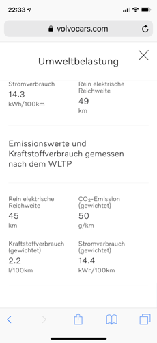

kennt sich jemand mit der seit 1.1.19 geltenden Regelung bzgl. Dder Versteuerung geldwerter Vorteil aus? Der Volvo kommt mind.40km rein elektrisch hat aber 2 Werte zum Abgas NEFZ mit 48 und WLTP 53g Schadstoffausstoß. Man braucht 50gramm gemessen wie auch immer. Was gilt?

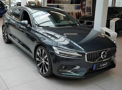

Volvo-20zoll

Kann man den Wagen vom Fahrwerk nicht so wie bei mir auf dem Foto gezeigt etwas tiefer bestellen oder ist das auf dem Foto auch nur Serie ohne 15mm und es wirkt nur wegen der Felgen anders? Hatte bei der Konfig auch nichts finden können (bei VW gab es immer das R-Sportfahrwerk mit anderen Federn und Dämpfern für 220Eur zubuchbar)

Der T8 hat beim S/V90 kein Sportfahrwerk. Für diese gibt es in Kombination mit FourC und Luftfahrwerk 245/40R20, die einzige Möglichkeit für 20“.
Beim V60 sind 20“ nicht möglich, diese gibt es mit 245/35R20 nur für die anderen Motoren, das Sportfahrwerk ist dann Pflicht. Bezüglich Sportfahrwerk beim T8 R-Design sind die Angaben in den DE/CH Preislisten etwas verwirrend, dieses dürfte aber eher nicht verbaut sein, Holland schreibt explizit „Dynamik Chassis“, was sich auch mit dem schwedischen Konfigurator deckt.
Der V60 steht so oder so tief über dem Grund, es brauch schon eine Vergleichsmöglichkeit, um das Sportfahrwerk zu erkennen. Ich hatte die Möglichkeit dies an der AutoZürich zu tun, als zwei praktisch identische V60 T6 nebeneinander standen, einmal mit und einmal ohne das tiefergelegte Sportfahrwerk.
Was tatsächlich geliefert wird, werde ich berichteten können, wenn meiner in ca. 2-3 Wochen da sein wird.
Die Einschränkung der 20“ und der Sportfahrwerke dürfte mit dem höheren Gewicht und dem damit neu abzustimmenden Fahrwerk zusammenhängen, sowie mit der maximal möglichen Traglast der Reifen.
Der V60 T8 benötigt den Lastindex 96, die fragliche 20“ Reifen gibt es nur mit 91 und 95.
Der S/V90 T8 benötigt den Lastindex 99, daher auch die geänderte Reifendimension 245/40R20, statt 255/35R20. Letzte gibt es nur mit 93 und 97.

Was ein Quatsch - die AHK hat mit den Werten erst mal gar nichts zu tun. Es zählt für das E-Kennzeichen (und damit auch bei der 0,5%-Versteuerung) der eingetragene (höhere!) WLTP "EAER-City"-Wert. Und der dürfte beim V60 T8 auf jeden Fall über 40 km liegen (im Konfigurator werden für den (schlechteren) "kombinierten" WLTP-Wert schon 57 km angezeigt).
Kurz: Die 0,5%-Versteuerung ist KEIN Problem. Und da er auch unter 50 g CO2 liegt, ist auch die Beantragung der BAFA-Prämie i.d.R. möglich (steht auf der Liste der förderfähigen Fahrzeuge).
