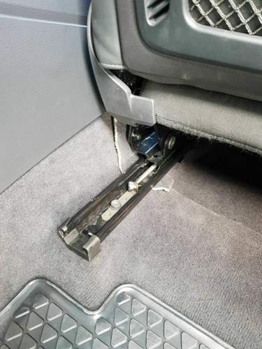

Das ist schon mal positiv . Von Update habe ich immer Angst manchmal geht da neben. Das ist ein Update für Motorsteuergerät wenn der nicht Fehler frei ist dann hat man ein Problem. Es ist auch nicht jeder Fachmann in seinem Arbeit. Das habe ich viel erlebt.
Bei mir hat man in vw Händler das ganze Schalteinheit getauscht ganze Mittelkonsole war raus. Als ich den Wagen sauber gemacht habe habe das endeckt. Seh das Bild mal an . Das war für mich nicht normal. Habe selbst Hand angelegt. Ich musste den Sitz nochmal ausbauen.
MfG
Nevzat
Hallo Nevzat, grundsätzlich hast du Recht, aber ich hätte den Pfusch bei VW reklamiert und auf keinen Fall selbst Hand angelegt !
Entschuldige vergesst einfach den Teppich es ist ein anderes Thema. Wir bleiben bei Software Update.
