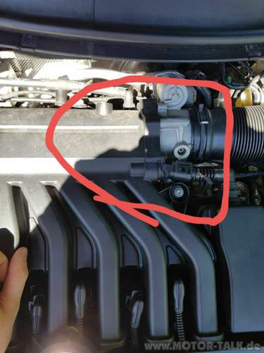

eine Motorabdeckung gibt es beim VR6 nicht, aber der Tipp ist gut 🙂
ich zeige mal meinen als Bild
Vr6
Wie nennst du denn diese Kunststoffabdeckung auf dem Motor?
@thomashaa schrieb am 5. Juni 2018 um 20:44:16 Uhr:
Ansaugbrücke 😁 und diese ist echt und keine Attrappe
abnehmbar ist nur die Kabelverkleidung, wo das VW-Logo drauf ist mit den V6 Zeichen, darunter ist der Kabelsalat der Zündansteuerung
diesen Motor gab es auch für Skoda oder Audi bzw. USA in geringerer Leistung oder Ausbaustufe, eigentlich schon im B6 R36 aber vorher entwickelt für eine kleine Firma für Sportwagen nur als reiner Heckantriebler (finde den Link jetzt nicht)
das gezeigte Bild ist wirklich mein Motor 🙂 und zeigt auch, wie verbaut/verschachtelt dieser ist
PS. da hilft kein Schraubenzieher oder Schraubendreher als erweiterter Klangkörper bzw., wenn man genau schon weiß, was man hören will
