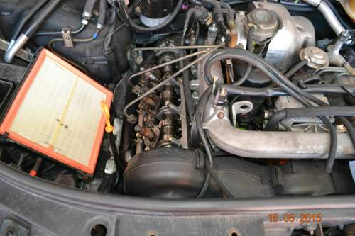

hatten gester planmäßige Wartungsarbeiten am Getriebe, Antriebswelle und unter anderem Motor durchgeführt.
Rechte Zylinderbank Beifahrerseite war Ventildeckeldichtung undicht.
Sollte getauscht werden.
Also alles freigelegt, abgebaut, aus dem Weg gelegt.
Leckölleitungen ab, Einpritzleitungen an Düse und Pumpe weg, Schrauben raus, Luftrohr rechts unten ausgeklipst, Deckel runter.
Und was ich da sehen musste war heftig.
Siehe Bilder.
Beide Nockenwellen sind eingelaufen.
Riefig, Materialabtrieb an der Nocke ca. Zwei Zehntel Millimeter.
Motorkennung AFB
Getriebekennung DEQ
2,5 TDI V6
150 PS
Fahrzeug ist BJ 1999, Modell 2000.
Nockenwellen sind die ersten, auf dem Nockenwellenzahnrad kraftabgebende Seite, ist Produktionsdatum 1999 eingestanzt.
Ich habe keine Motorprobleme, ruhiger Lauf, Normaler Verbrauch, Leistung völlig normal.
Laufleistung 297.000 km.
Jetzt ist die Frage - was tun?

das ist nichts ungewöhnliches. Das haben hier viele schon hinter sich. Sind das die 1. Nockenwellen?
- Dann haben die aber lang gehalten. Klar, kanst du fahren, wenn er gut läuft, aber ich würde sehr vorsichtig sein, denn man weiß nie, wenn hydros rausfallen, kann es schlimme folgen mit sich bringen.
sooo stark sind die auch nicht eingelaufen. du kommst um einen neuen satz nockenwellen nicht drum rum. Wenn du selber schrauber bist, wird es günstiger, wenn nicht, kostet die reparatur mehr als das fahrzeug.

solange noch alle hebel drinn sind ist alles gut, deckel drauf und weiterheizen. motor schonen usw bringt nichts, die verschleißen so oder so....

Die ersten AFB´s von 97-98/99 Haben bessere Wellen ab Werk, und schaffen alle über 300000km
Mein 98er hat noch immer die ersten Wellen drin, und wurde 200000km mit 10W-40 Öl gefahren, bevor ich auf 0W-40 umgestiegen bin, wegen der Wellen-Panik.
Ab bj 1999/ 2000 fingen die Probleme mit den Wellen Richtig an, weil billigere Wellen, mit geringer Härtung verbaut wurden. Noch mehr gesparrt wurde bei den Bxx Motoren. Hohle wellen, und Rollenschlepphebel sollte den Mist billig haltbar machen.
Doch auch hier ging der Schuß nach hinten Los: Gebrochene Nocken, bis zu lose umherkullernde Nocken. Angeblich nur Einzelfälle...
Was Fakt ist, der V6TDI ist der Reulichste Diesel der mir je Untergekommen ist.
Unwirtschaftlich, zu schwer, beschißener klang, und viel zu filigran gebaut, und eine Miserable Leistungskurve.

ich habe mich entschlossen die Wellen zu ersetzen. Wird nun in Kürze soweit sein, heute steht noch auf dem Plan Wellen mit Zubehör und Arretierwerkzeug zu ordern.

Optisch würde ich sagen die gehen noch ne weile mit. Meine sahen auch schlimmer aus. Machen musst du das eh irgendwann. Habe mal gelesen dass durch das einlaufen auf dauer auch die Lagerfläche Schaden nehmen kann und dies deine nächsten Nocken schneller verschleißen lässt. Daher meine Tendenz zum schnellen Tausch. Und Wartungsstellung ist Quälerei, wenn nimm lieber alles ab, lieber länger dabei arbeiten als Rücken kaputt und blutige Finger.

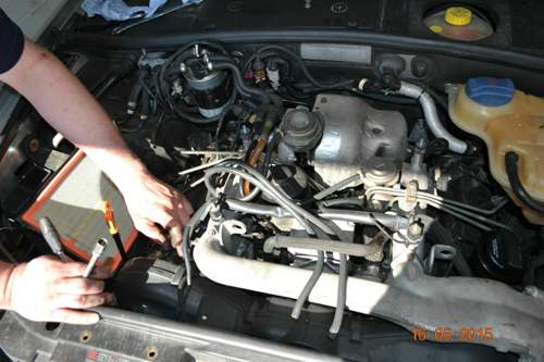

ich grabe mal meinen alten Thread aus den Tiefen des MT-Universums wieder hervor.
Die neuen Wellen, Kipphebel und Stößel habe ich letztendlich bei einem Bosch-Service ein paar Ortschaften weiter verbauen lassen.
Die Jungs haben das gut gemacht. Der Meister sagte mir damals, sie hätten das früher ganz oft gemacht. Als die Motoren alle anfingen.
Vor 14 Tagen hatte ich den rechten Ventildeckel zusammen mit meinem Schrauber Kollegen unten.
An der mittleren Einspritzdüse war die Dichtung nicht mehr in Ordnung, hier drückte Öl raus.
Bzw. könnte es lt. meinem Schrauber auch der Rost an den Düsen sein, dass sich da das Öl "vorbeimogelt".
Das Tolle daran ist, dass wir den Deckel abgenommen haben.
So konnte ich 2 der 4 Wellen wenigstens mal wieder ansehen.
Bilder siehe unten.
Sind diese Spuren normal?
Es sind nur "Flecken". Also Unebenheiten oder Einlauf nicht fühlbar.
Wellen sind 1 3/4 Jahre montiert und ca. 35tkm gelaufen.
Da mein Bekannter recht schmerzfrei ist hat er erst einmal die rechte Seite komplett demontiert. Luftfilter, Ansaugbereich bis Turbolader Eingang.
Er schaute auch gleich nach dem Lader-Rad auf der Kompressionsseite. Schaufelrad hat Spiel. Kann man merklich nach links, rechts, oben und unten bewegen.
