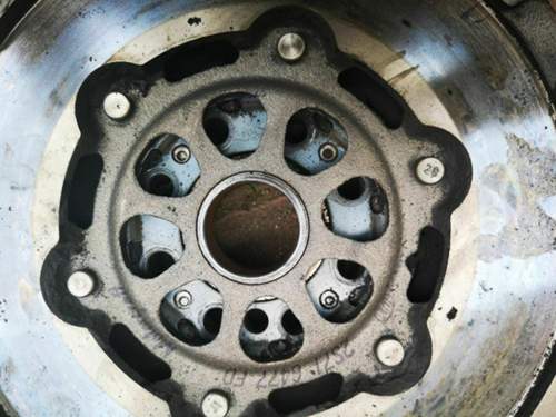

Moin,
wenn das ZMS ausgeschlagen ist klappern die beiden Teile des ZMS weil die Federspannung nicht mehr vorhanden ist , bei meinem war das Ding bei 280000 fällig , hatte überhaupt keine Spannung mehr , siehe Bilder :-(
Habe auf EMS umgebaut , 190 Teuronen für EMS,Druckplatte, Kupplungsscheibe und Zentralausrücker plus 300 für die Werkstatt ,
Das Klackgeräusch ist wahrscheinlich auch das ZMS , oder nen verschlissenes Motor/Getriebelager , glaub ich aber nicht
MfG
Z2rrq0kr6wc-2ylf90
2xlwtu0ahr75zmr5u2nf
O.k. das heißt im Endstadion ist wahrscheinlich deine Kupplung beim staken beschl. durchgerutscht oder?
Nö, die Kupplung hat noch 100 % funktioniert, war aber an der Verschleißgrenze :-)
man sieht es daran das die Rillen der Scheibe teilweise schon nicht mehr vorhanden waren
